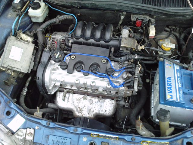

Pozdravujem vsetkych, takze motor som ocistil wapkou, mal som aj pomocnicku
trochu kontrast ale nevadi
) len na pobavenie..
Ale k podme veci, jazdim s autom kazdy den preto uz poznam spravanie motora, no ked som tankoval na jednej pumpe naposledy, isiel benzin z pistole pod dost nizkym tlakom. Po tomto subjektivne citim, ze auto ide tazko do otacok, ako by sa mu vobec nechcelo. Stretli ste sa uz s tym? mechanik mi povedal, ze v benzine bol neaky kentus a ze mozem menit rovno filter paliva. Nezda sa mi to ze by to ovplyvnoval tlak v palivovom potrubi. Kable mam nove, a sviecky maju asi 25 000km. Su to denso. Na diagnostike som este nebol, neviem ci by nieco ukazala. Predtym sa to chovalo tak, ze auto napriklad na 1tke islo do 4000ot jemne a potom vystrelilo az do 6500ot. teraz ide bez tohoto javu do neakych 5000 viac som ho tlacit nechcel skusat.Jasne ze takto nejazdim stale cize opotrebenie motora neberiem do uvahy. Dakujem za vsetky postrehy

Tak motor vypadá nádherně čistě! A k tomu výkonu, tak taky se přikláním k tomu nekvalitnímu benzínu. Jinač palivový filtr by se měl měnit cca co 30 000km myslím, tak pokud jsi natankoval nějaký maras, tak bych ho taky vyměnil. Je to malá položka a práce na 10minut
