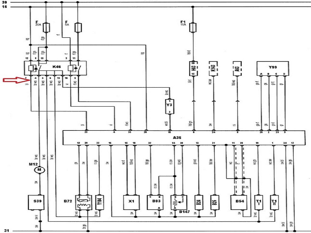

astha999
Příspěvky: 54
Registrován: 24 bře 2010, 18:14
Bydliště: Bardejov, SVK
Re: Otáčkoměr
Příspěvek od astha999 »
Garfield píše:Mám taky Punto 1.1 rv 1997 verze s hodinami bez otáčkoměru.Pořídil jsem přídavný otáčkoměr a ted bych potřeboval vědět,jak poznám,jestli už tam mám vyvedený ten kábl na otáčkoměr???
Nemal som otackomer, tak som si vymenil pristrojovku. Aj mne ide z riadiacej jednotky PIN 23 modry kabel na konektor v motorovom priestore pod oknom (rele zapalovania). Cislo toho kabla na tom konektore je 7. Na obrazku je oznaceny cervenou sipkou. Tam som ho napajkoval a vsetko funguje ako ma.
Fiat 126P 650E rv.88 --- Punto Mk1 1,1 55s rv.98
http://yfrog.com/mu48148578jx" onclick="window.open(this.href);return false;
