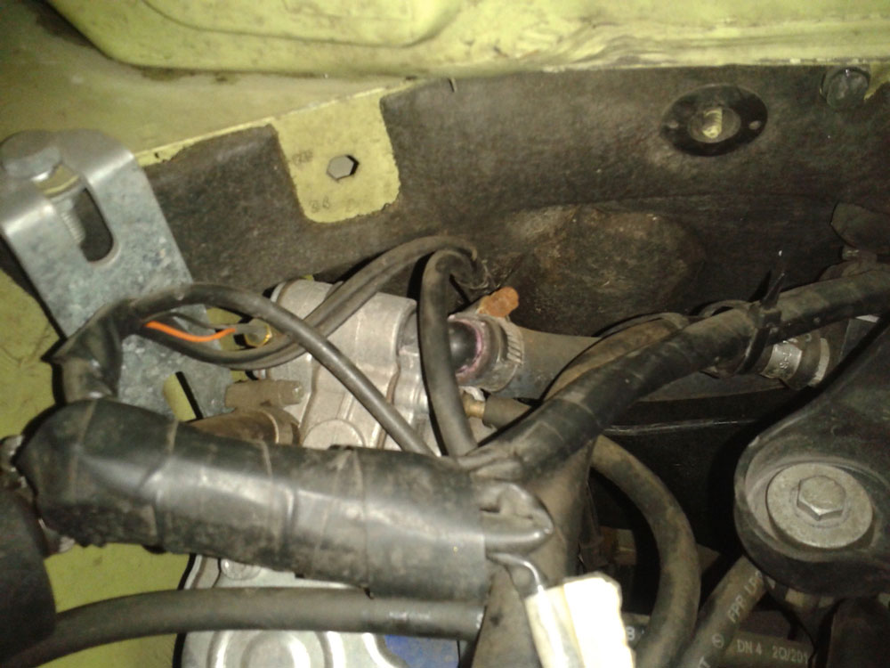

... utáhl jsem svorky kolem hadiček - těch co vedou k reduktoru. A je po únicích chladicí kapaliny.

miror: super. Prosim mohl bys poslat fotku, kde to bylo? Diky

Foto tesneni hadice je napr. zde - pred utazenim. Je to okolo ruzovy od kapaliny a orezlej sroub.
Je to u reduktoru, ale jsou to v podstate vsechny hadice co vedou vodu - dle kazdyho montaznika se muze lisit zpusob provedeni, ale jsou to ty v podstate nejtlustsi hadice, co tam pridelali.
