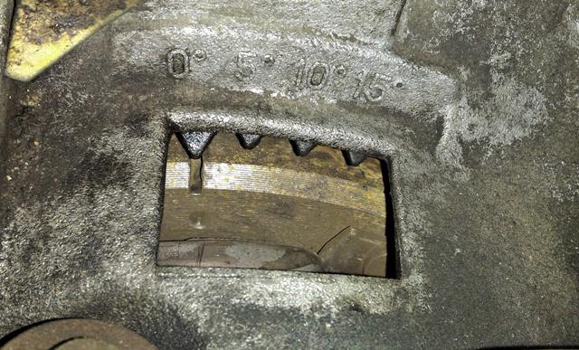

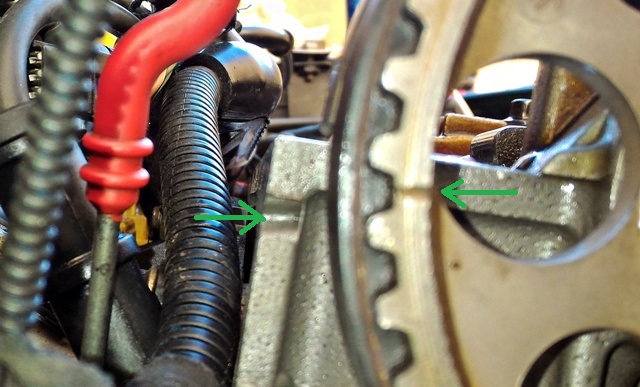

10 bar bych viděl na přesazené rozvody. Je to málo. Rozvody zkontroluj : postavení kliky podle setrvačníku, vačku podle rysky.
https://www.club-fiat.com/viewtopic.php?f=67&t=23921
Re: HELP - Dusící se motor
Nejlépe takto, na vačce rysku nad, ne pod :
