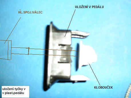

Zdravím,já bych začal výměnou hl.spojkového válce,ten plastový dělá někdy problémy. A vyměnil bych i ten silonový klobouček v pedálu (50,-kč) kde to tlačí na tyčku hl.spojkového válce a tam to vrže,protože už je vydřený a tře se to o pedál a ten je z jiného materiálu. Za tři hodiny jsem to vyměnil,nejhorší je vyšroubovat levý šroub na hl.spojk.válci (přístup jak do banky) :).

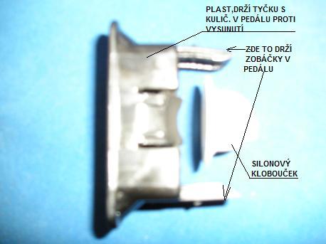

ULOŽENÍ VE SPOJKOVÉM PEDÁLU 002.jpg (24.91 KiB) Zobrazeno 7645 x
Zdravím,ta plastová krabička jak píšeš,tak ta tam zajišťuje tu tyčku s kuličkou aby nevyjela a také zajišťuje ten klobouček, jsou tam čísla 1a2, jako vršek a spodek tak to si označ. Bez demontáže se ten klobouček nedá vyměnit.Ten klobouček jsem sehnal ve FIATU (jinde se asi nedá objednat) a podle VIN kódu auta. Mají to v katalogu uvedený jako prachovka,což někdo špatně přeložil a je tam uvedeno odběr 5ks,ale mě prodali jenom 1ks. Dole je fotka jak to vypadá.

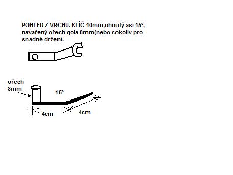

K té výměně hl.spojkového válce jsem použil takto upravený otevřený 10mm klíč a zrcátko.
Na hl.spojkovém válci jsem vytáhl drátěnou pojistku a vytáhl trubičku s koncovkou (rychlospojka).
Je-li tam ta trubička s koncovkou na klíč,tak nejprve na ten závit nakápnout trochu brzdový kap. a povolit,před uvolněním hl.spoj.válce. Já na povolení používám zásadně Francouský klíč (Francouzák) který ještě dotánu sikovkama.
Kíčem se vždy strhnou hrany.Jsou očkové klíče,které jsou proříznuté na nasazení ale dají se koupit pouze asi celé sady.
