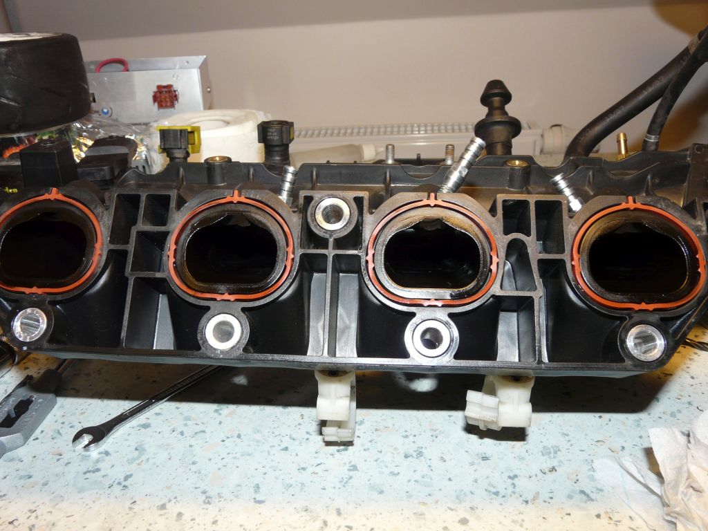

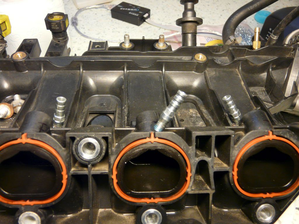

to te v servise odbornici trosku vodili za nos, tjet zadne dvojite sani nema. Plus mam pocit, ze to byl jeden z prvnich motoru co mel plastove sani. Nedelej vsechno najednou, muzes to delat postupne a zacni tim nejjednodusim, to jsou ty kontroly vacum leaku - proste ucpi hadice co vedou do sani at od lpg, tak posilovac a separator oleje. Kus igelitu na prirubu co kouka ze sani a pretahni pres to hadici co tam ma normalne byt.
Tady mas jeste par fotek sani co jsem vyskrabnul.
