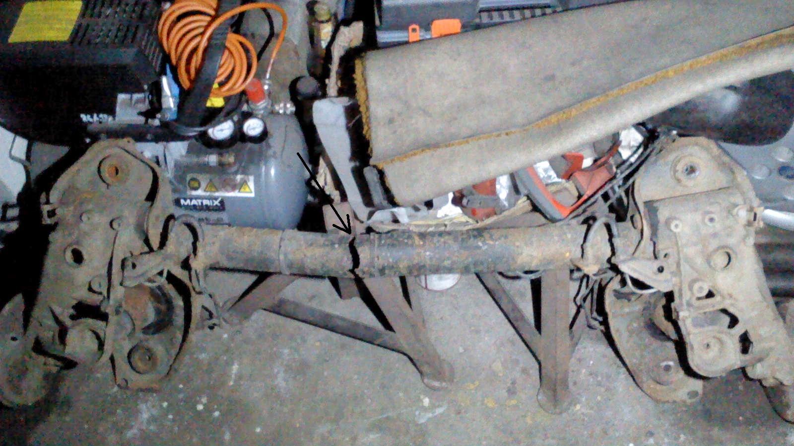

Kámošovo ségře se na Puntu minulej tejden zlomila náprava... Ta trubka prorezla uprostřed a zlomila se za jízdy kola se vychýlily do A, naštěstí nejela nijak rychle a dokázala zastavit. Po zralé úvaze kdy já bych tam narval možná i lešenářskou trubku a nebo nápravu spojil menší trubkou zevnitř atd.
Nakonec se koupila celá náprava nezlomená

Až si vzpomenu hodím sem fotku jako už sem o tom slyšel před lety akorát viděl až teď...
PS: záruka 8 let je u Fiatu na neprorezivění karoserie
Sem si náhodně vzpoměl a vyfotil.
Náprava je s Punta 5dv. r.v. 97 najeto 195tis. od nova na Vysočině, náprava shnila a zlomila se za jízdy

Co na to řikáte?

tá trubka je funkční diel na zadnej náprave? Lebo rameno je uchytene v patke a ta o karoseriu, aspoň podla obrazku usudzujem. Ak by dali plastovú ochranu na napravnicu ako používa peugeot na na 207,208, a citroen picasso tak by to vydržalo :mrgreen:

No oni hlavně podcenili že tady solej.
