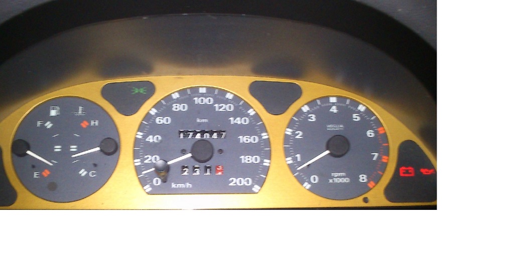

Chcem sa spytat mam Fiat punto 1.1 1997 (kod motoru 176 B2.000), a mam podobný problem, prejdem 10 km a az potom sa mi zohreje motor a to nie na 90 stupnov ale tak cca na 75-80 stupnov, ked ho necham klepat na volnobehu tak mi normalne ukazuje 90 stupnov a pusti sa mi ventilator, akonahle sa pohnem prejdem par desiatk metrov tak znovu mam tych 75 az 80. Pripajam foto ako to mam. Menil som terz termostat, cidlo na meranie teploty a chladiacu kvapalinu, chladiacu kvapalinu som tam daval teraz uz druhykrat novu prvy krat pri kupe auta a druhy krat pri vymene termostatu bola strasne spinava a potom sa mi zdalo aj kebyze je tam trochu oleja. Potom mam este taky problem ze mam nepravidelny chod motora ale sa mi zda ako kebyze motor ide normalne len na vyfuku pocut take vynechavanie (take prdkanie ci jako by som to nazval) menil som sviecky, kable a neviem ci to mozu byt cievky alebo to moze mat suvislost aj z tou teplotou? Auto ma najazdenych 176 000 km, pri 174 boly menene rozvody z vodnou pumpou, klinovy remen, olej filtre, chladiaca kvapalina a teraz nedavno sviecky termostat a znovu chladiaca kvapalina. Tak sa chcem spytat co to moze sposobovat ci tie cievky ci prasknute tesnenie? hlava?

podle fotky bych řekl že ti to ukazuje dobře.sahara se má spustit asi v pol. stupnice+/-kousek.jak si měřil tu teplotu že víš ty stupně?Podle budíku se to nedá měřit,je to +/-,
jedině podle diag.
jedině podle diag.
