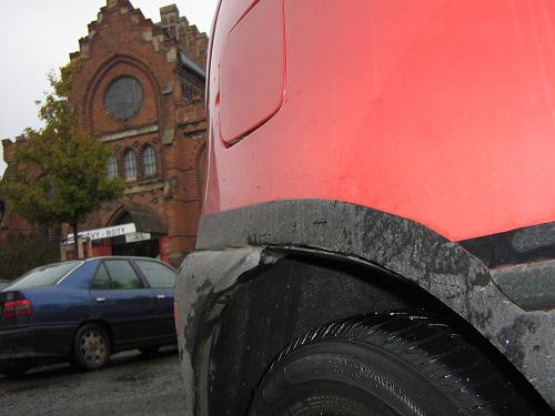

Mam prosbu,koupil jsem si plastove podbehy na punto,nemaji,zadny diry na uchyceni,tak se ptam,jak jste si s tim poradili vy? :) predem dekuji za odpovedi.

Já je dával vloni touhle dobou a jsou super

a jak jsi to uchytil?

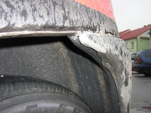

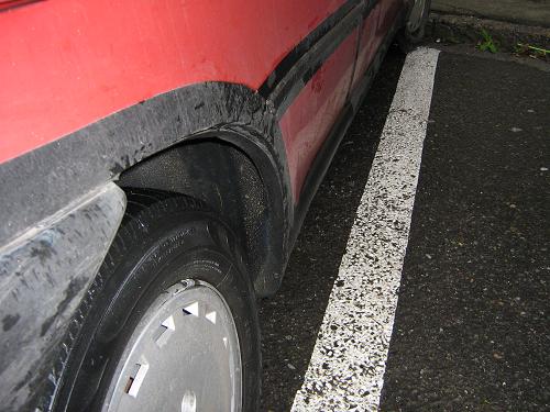

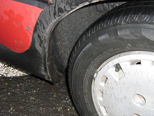

No šlo to ztuha hlavně to napasovat dovnitř a pár úprav tam co je na blatník napojenej zadní nárazník ale nakonec to tam sedí jak prdel na hrnci a na každý straně je to ještě jištěný pěti samořeznými šrouby ale jinak je to perfektní... Po zimě sem to sundal abych viděl a všechno a všude bylo čistý... Kdyby tam ty plasty byly od výroby bylo by Punto věčný... Zítra když nebude chcát tak ti to nafotím jak to v blatníku vypadá ale sundávat se mi je nechce

to by bylo super,dik moc :)

tak ty slíbený plastový podběhy
