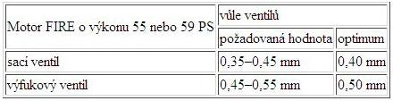

Tak jsem se chtěl vrhnout na to seřízení vůle ventilů, změřil jsem vůle a byli v rozmezí 0,65 až 0,75 což mi přišlo divné, protože byli ventily pořád slyšet, tak jsem si ověřoval tu vůli ventilů a ejhle, ono to nemá být 0,70 na obou, ale správně je sací ventil 0,35 až 0,45 optimálně 0,40 a na výfukovém je 0,45 až 0,55 optimálně nastavit 0,50, tak pokud to budete někdo dělat, pozor na to.

freez píše:Tak jsem se chtěl vrhnout na to seřízení vůle ventilů, změřil jsem vůle a byli v rozmezí 0,65 až 0,75 což mi přišlo divné, protože byli ventily pořád slyšet, tak jsem si ověřoval tu vůli ventilů a ejhle, ono to nemá být 0,70 na obou, ale správně je sací ventil 0,35 až 0,45 optimálně 0,40 a na výfukovém je 0,45 až 0,55 optimálně nastavit 0,50, tak pokud to budete někdo dělat, pozor na to.
Ano, tuto tabulku mám také a platí pro motor FIRE 1.1 SPI.
Těch 0,70 platí pro motory FIRE 1.1 MPI a údaj jsem vyčetl přímo ze servisního manuálu Fiatu, který používají autorizovaný servisy Fiat. Nemohu tvrdit, že tam nemají chybu, ale odpovídá tomu i to, co jsi naměřil, protože vůle se prý provozem moc nemění a údajně se stává, že není potřeba seřízení ani po 80 tisících km. To jsem se ale dočetl před časem tady někde na Puntu a nevím, jestli je to úplně pravda.
