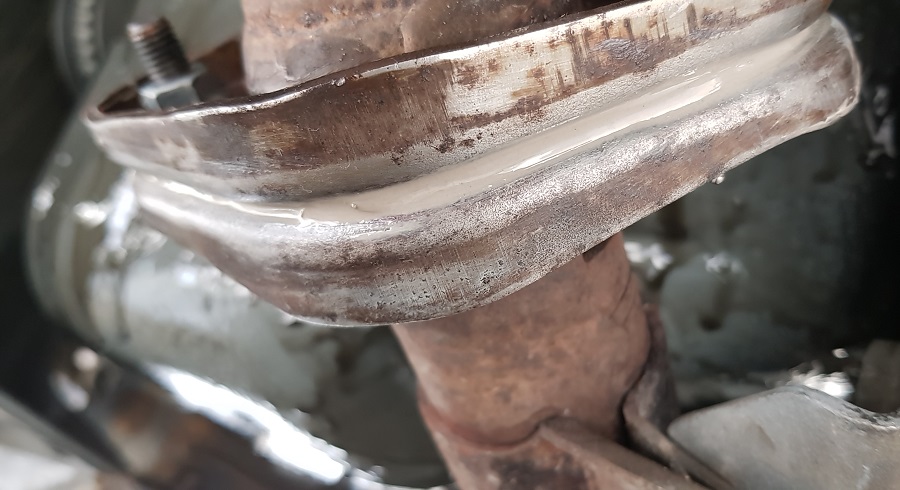

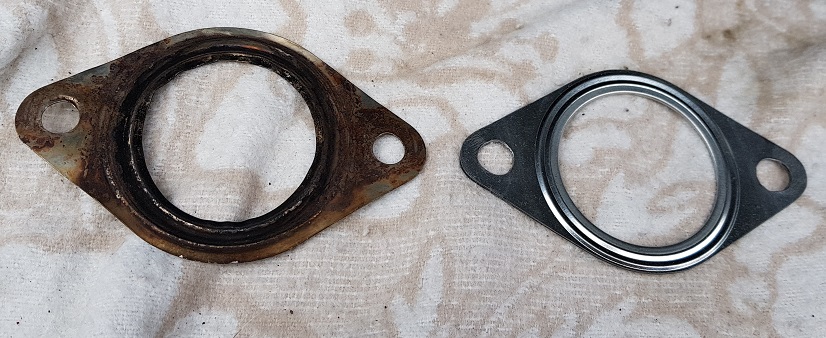

Dalsi progres. Na fotkach stare/nove tesnenie. Na druhej fotke vidno, ako som napatlal Bosal pastou prirubu, aj zadnu stranu tesnenia, polozil a pritlacil, ako sa pekne zovsadial pasta vytlacila. To iste som potm spravil aj na prednu stranu a spojil. Po spojeni som prebytky pasty utrel dookola spoja handrou. No a cele to este streknem zinkovym sprejom

Pěkné, dokonale utěsněno

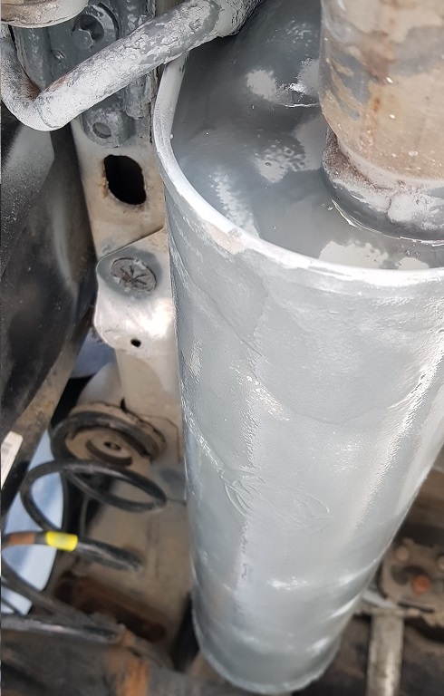

Len teraz zase dalsi drobnosti ma cakaju, ale to az na jar ked bude sucho a bazvetrie - vcera som bol pod mostom skusat rukou ci to tesni, a citil som mierne konstantne fucanie spod krycieho plechu zvodov. Lenze vcera aj silno fukalo, tak neviem ci to mohlo ist od zvodov. Ale motor ma normalny zvuk, ziadne dunenie alebo bublanie nepocut. Teda bublanie hej, ale tam je ten sport vyfuk s tou elipsovitou koncovkou, tak to je asi normal. Ale na zadnom tlmici som videl skorodovane spoje na jeho zaciatku a konci. Opet - fukalo jak besne, tak som pripadny ujik nedokazal urcit. Tak som to aspon pocistil smirglom a natrel antikoro roztokom. Potom na jar to cele chckneme dvaja - jedn bude pocuvat, skusat, prip striekat JAR-ovu vodu, a druhy bude pridavat plyn, alebo upchavat koniec vyfuku handrou. Ako podla mna je to ok, len pre istotu, nech si to mozem odfajknut. Jo a to tesnenie - originalne sa naozaj da len v autorizaku zohnat. v obchodoch je najpodobnejsie to co som daval. Hlavne tam ludkovia nedavajte to Bosal a Walker tesnenia - su sice hrube, ale fukaju vrchom a spodkom, lebo su moc uzke v tych castiach. Tie sa daju pouzit len ak ma clovek kupene aj zvody, a aj druhy diel od Bosalu, akebo Walkeru. Toz clovek sa uci, to Bosal som si nechal, sak stalo len 3 eury

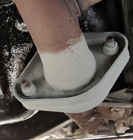

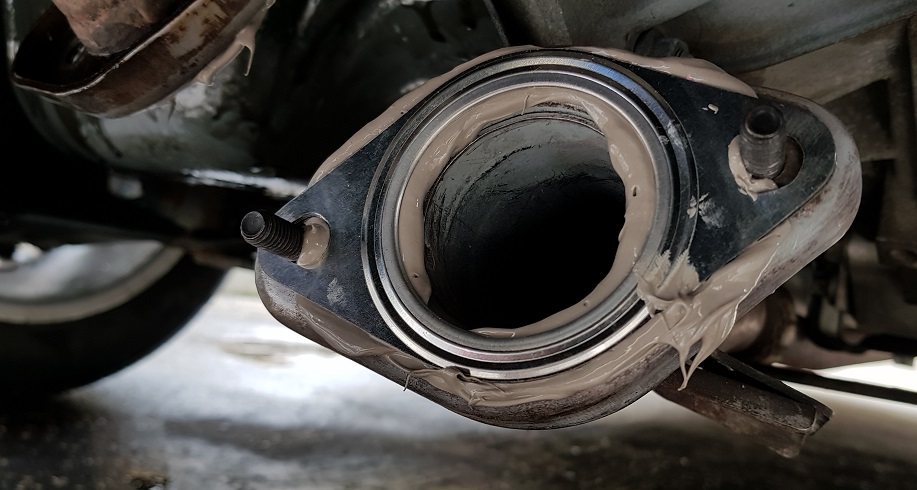

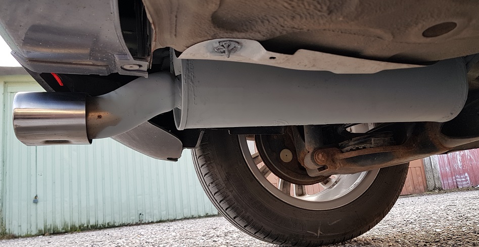

Tak dalsi progres, finalne streknuty spoj vyfuku zinkom, osetreny zadny tlmic kefou, antikoro naterom, Bosal pastou a finalne zinkovym sprejom (na fotke este mokry). AVSAK -
.....ked som vsetko na vyfuku utesnil, zrazu som pocitil prefuk cez prirubu zvodov?
V pravom dolnom rohu to netesni OK, zajtra to skusim poriesit jemnym dotiahnutim matic.... Ked sa nezadari tak ma picne, lebo zase bude treba rozpajat moj dokonaly spoj co som robil - teda jedine ze by sa vyfuk iba odpojil na spone od bloku motora, a cely aj so zvodmi by siel povytiahnut zo stiftov smerom dopredu....uffff....uvidime...

si sa vyhral ale na benzinoch sa mi vzdy rozpadol vyfuk z vnutra

Ja viem, poznaaaaame
Uz som menil 2 x v zivote zadny tlmic vysypany zvnutra - pekne lahnut pod auto a platkom pilky na zelezo urezat ruru
Fujkyyyyy
PS: tak som dnes dotiahol tie zvody, a uz nefuci. Matice boli este pekne strieborne, tak to islo lahko - teda ockovym klucom s tym neslo ani pohnut, ale racnou islo. Vsetky sroby som dotiahol tak o necelu stvrtku otacky. A nefuci, takze od vyfuku mam pokoj. O 3 dni ide na rozvody a zostel vole ventilov, a potom ma caka renovacia brzd (v prvom kole iba odtiahnut hoveda matice co drzia strmene a 2 imbusy ci drzia kotuc). Potm nahodim nove kotuce a dosticky a skusim dat barany do cervenej Hammeritom, a zadne bubny streknem aspon tym zinkovym sprejom, nech ta hrdza tak nebije do oci
