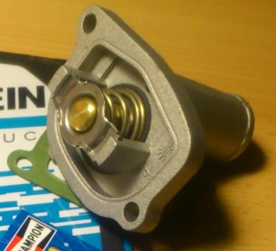

ten polrocny bol znacky: Vernet
a teraz novy som kupil: Behr
..inac ten Febi by mohol byt celkom dobry :) a celkom dost lacno si ho zohnal

Uz par krat sa mi osvedcilo, ze páni z Oravy maju dobre ceny pre kazdeho :)
A#u#t#o#c#e#n#t#r#u#m.eska
A Febi vyzera robusne, nie je z kvetu makoveho :)
Od Vernet-u mam novy snimac teploty vody :D

Ja odoberam tuna z jednych autodielov co mame na Novej Dubnici :) kedze ma tam poznaju za tych par rokov, tak mi davaju super ceny tiez.
Hej hej vyzera lepsie, sak ten od Vernet vyzeral pomaly ako z plastu ked som to porovnal s tym novym :D sak len dufam, ze co to vydrzi kedze stal peknych 20eur :)..a daval si aj silikon na tesnenie? :) ci len si nechal to tesnenie samotne?

Len samotne tesnenie. Predtym som poriadne zoskrabal zvysky stareho tesnenia.
U mna to staci.

ja som tie zoskrabal stare tesnenie, ale v tych autodieloch mi doporucili radsej aj cerveny silikon dat na to tesnenie :) ale sak mozno by stacilo aj len to tesnenie :D ktovie
