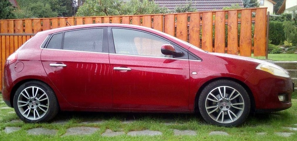

Picko
Příspěvky: 95
Registrován: 14 črc 2013, 20:49
Bydliště: RS
Re: Výška Bravo II
Příspěvek od Picko »
Ahojte,
na mojom Brave 1.9 JTD mam znizeny podvozok (pruziny od KW -30mm) a uz mi zacina liezt na nervy ta tvrdost auta. Menili ste niekto pruziny spat na original? Da sa to vobec? Staci iba dat vymenit spat pruziny, alebo sa radsej odporuca zakupit komplet nove (origo) tlmice?
Vdaka za kazdy nazor.
amiga
Příspěvky: 210
Re: Výška Bravo II
Příspěvek od amiga »
Picko píše:Ahojte,
staci len pruziny,predne je praca do hodinky
fiat croma 1.9jtdm 88kw
kupis
Příspěvky: 36
Registrován: 28 lis 2011, 10:51
Re: Výška Bravo II
Příspěvek od kupis »
pěkný..to máš 17tky? jaké pneu a snížení pružin? :mrgreen:

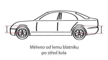

Jelikož se už nějaký den snažím zjistit jaká má být správná (doporučená) výchozí světlá výška vozu, tak jsem trochu brouzdal. Podařilo se mi zjistit, že pro benzínové verze to je 380/387 mm pro naftové 370/387 mm. Výška se měří od středu kola k nejvyššímu místu lemu blatníku nad kolem. Naftová verze bude mít nižší výchozí setup z důvodu většího těžiště před přední nápravou, která způsobuje nedotáčivost vozu. Když se posadí předek níže částečně se tím eliminuje zmíněná nedotáčivost.
