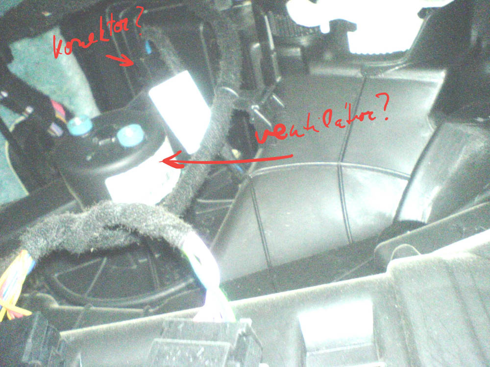

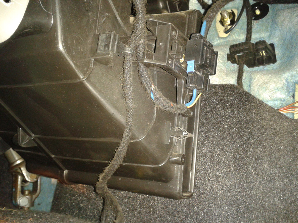

Presne to se stalo a tak nejak jsem to odtusil. Tedy to asi nebude souviset s tim ventilatorem. Nicmene vyjste uz jak jsem se nekde v diskuzi docetl, ventilator rozebiral... Mohl byste mi pomoct? Posilam obrazek - ohledne konektoru, mohl byste mi prosim odpovedet, jestli se jedna o ty spravne kontakty?

Obrazek se mi neprilozil, prikladam ho ted..
Teplotni pojistkou to bohuzel nebude. Nejde ani jeden ze 4 stupnu ventilace. Kostreni ventilatoru taktez hazi minus pri vsech stupnich - tedy potud je kontrola spinace a prepinace take v poradu - proud regulaci proteka.
Bodycomputer diky Vasi informaci usuzuju bude taktez ok, jelikoz signal do relatka v pojistkove skrince u motoru signal dava. Tedy po otoceni klicku rele sepne a pripoji +plus+ do modreho dratu, ktery pak uz vede do kabiny - a tedy dle Vasich informaci do naprimo napajeneho ventilatoru, resp spinace na palubce (ma takto to rele i logiku - oddeluje okruh ventilatoru od BodyCompu). Z techto indicii to vypada na spaleny, nebo zasekly(zaneseny) ventilator.
Prosim jeste o okomentovani one prilozene fotografie. Nafotim klidne dalsi.

Postup je jednoduchy, ale na fyzicku narocny. U ridice se zkroutit k pedalum tak, abyste videl pod kryty "stredniho sloupku palubky". Tam najdete ventilator - presne tak jak cervene popisuju vyse na te nekvalini fotce. Je tam konektor (taktez znazornen na fotce). Ten odpojte. Dale je tam jeden sroub, ten odsroubujte a pak by melo uz jit otocit ventilatorem doprava - a pote vyjmout. Zkuste napsat do Google >fan fiat panda< a vyhledat to jako Obrazky. Hned prvni dva mi to naslo postup v anglictine.
