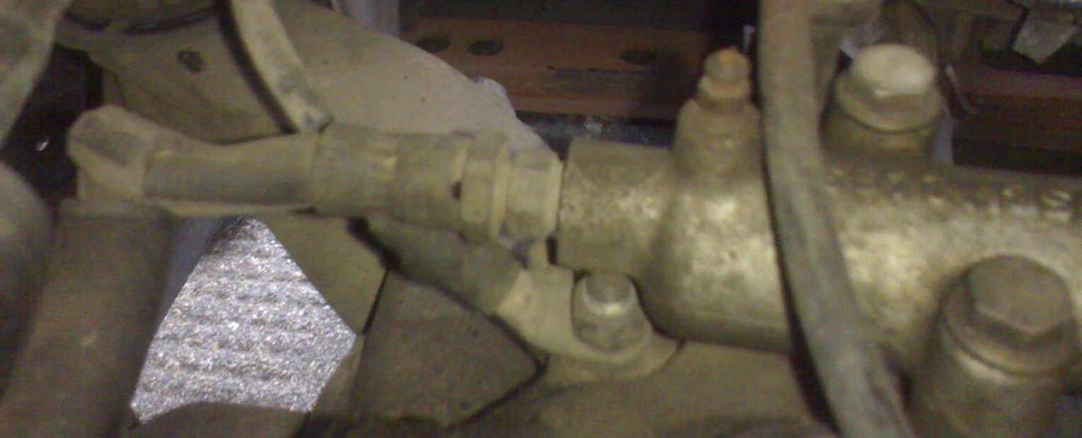

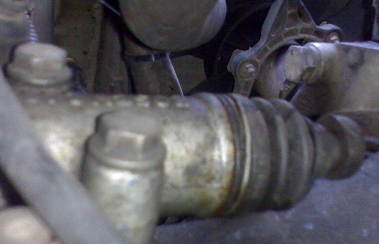

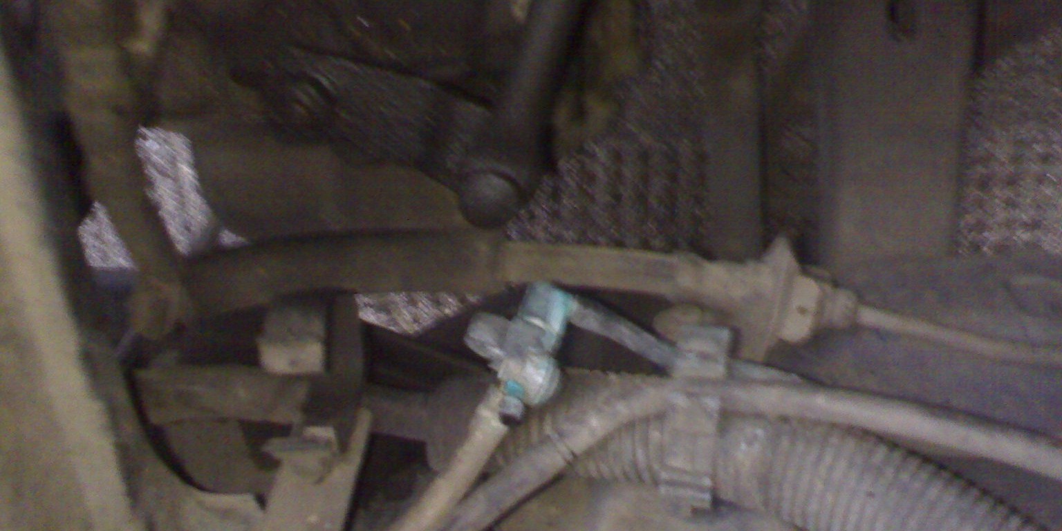

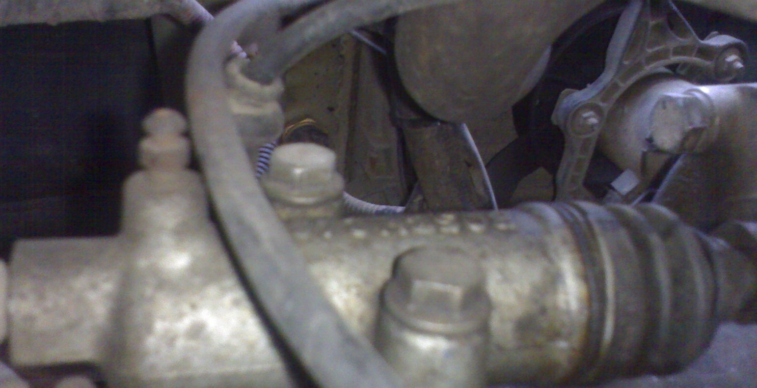

Takze uz som to odfotil. Tu to mate

Nemáš fotky spíš celýho motor.prostoru ,převodovky a tak?Nějak z toho nejsem moudrej :shock:Ale je tam něco hydraulickýho :D

odfotim cely motor ale na tych obrazkoch vidno ze to je hydraulika a nie ziadne lanko :!: Fotky punta nemam, nic na nom nieje robene. Robil som iba hudbu a potahy na dvere ziadny tuning, ale odfotim. Ja som v irsku a najlepsia stranka na ojazdene auta je www.carzone.ie, to je najlepsia najdes tam vsetko.

Vencapunto píše:Nemáš fotky spíš celýho motor.prostoru ,převodovky a tak?Nějak z toho nejsem moudrej :shock:Ale je tam něco hydraulickýho :D
No ved na tych fotkach je odfoteta spojka na prevodovke , len su fotky trosku velke :roll: skusim urobit mensie ked zistim ako :wink: ale je tam na 100 percent hydraulika :!: odfotim zajtra este raz

jo je to hydraulika a na pár fotkách( druhá a poslední myslím) je pěkně vidět i ten odvzdušnovací šroubek

mad mike píše:jo je to hydraulika a na pár fotkách( druhá a poslední myslím) je pěkně vidět i ten odvzdušnovací šroubek
no vidite a ste mi neverili. je to punto 1.1 1996. Mozno pre irsko a anglicko sa montovali spojky na hydrauliku. Moho by si my vysvetlit ako odvzdusnovat spojku???? dik

Příspěvek od mad mike »
na ten odvzdušnovák nasuneš hadičku(nejlíp průhlednou) tu ponoříš do sklínky s brzdovou kapalinou. pomocník ti tak 10x našlape spojku a podrží, pak povolíš ten odvzd. a uvidíš jestli ti jdou hadičkou bublinky, pak utáhneš a znova našlapat atd. dokud ti nepoteče čistá brzdovka. mezitím kontroluj nádobku na brzdovku a dolívej. brzdovka DOT4
