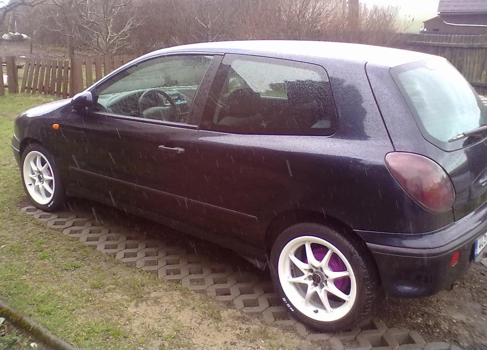

Fialové brzdy na kámoše Bravu ;)

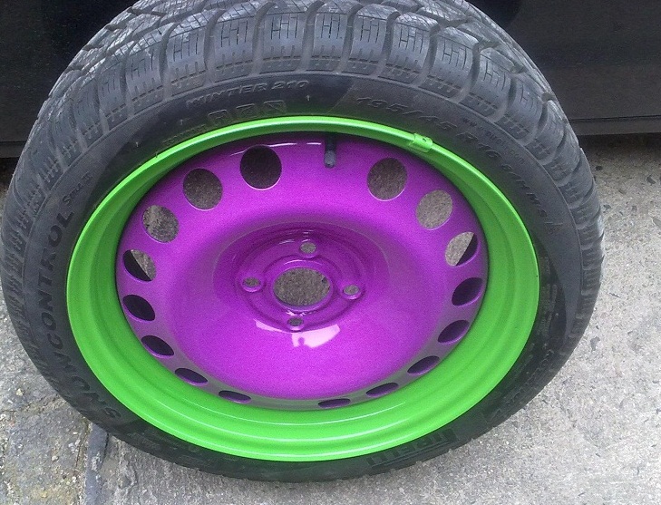

s Fialovou vypadají luxusně i plecháče...

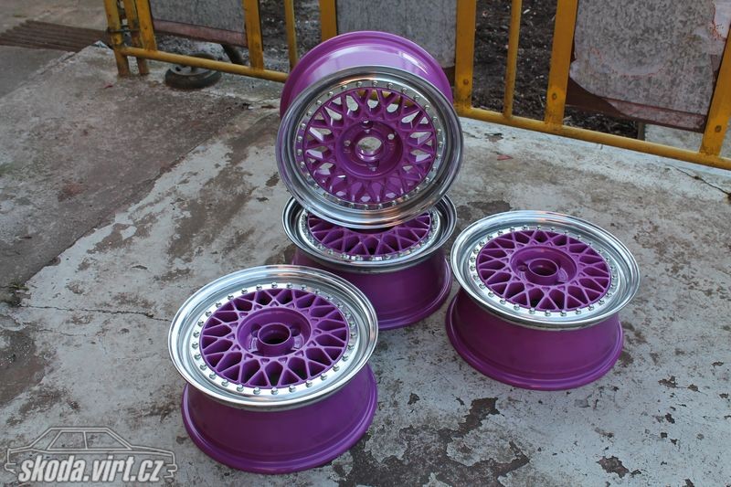

Je to růžová nebo fialová?? :D ale vypadají hezky

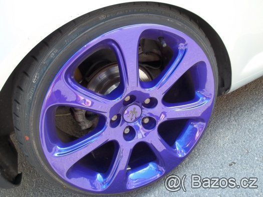

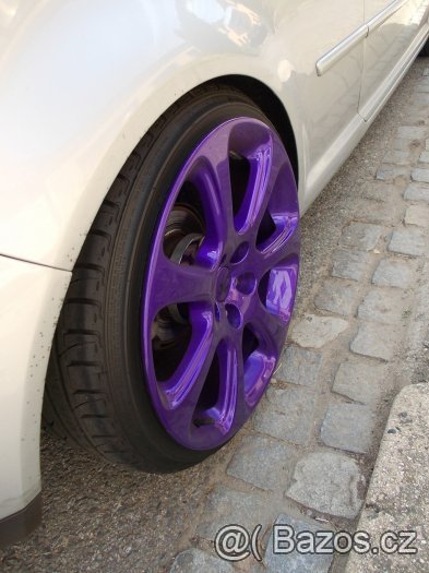

Presne tak Páni :) Mám zasadnuté na Fialovú. Konkrétne Dodge Challenger - Crazy Plum. Dať si namiešať farbu je najmenej no zohnať niekoho kto to nastrieka.. Nikto to nechce striekať kvôli malý otvorom a tak mi ostane asi jediná možnosť Komaxit.. No farba už nebude taká aká chcem :roll:
Ja mám predstavu niečoho takéhoto:

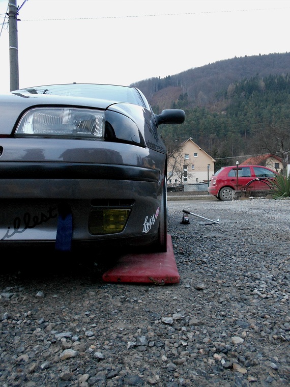

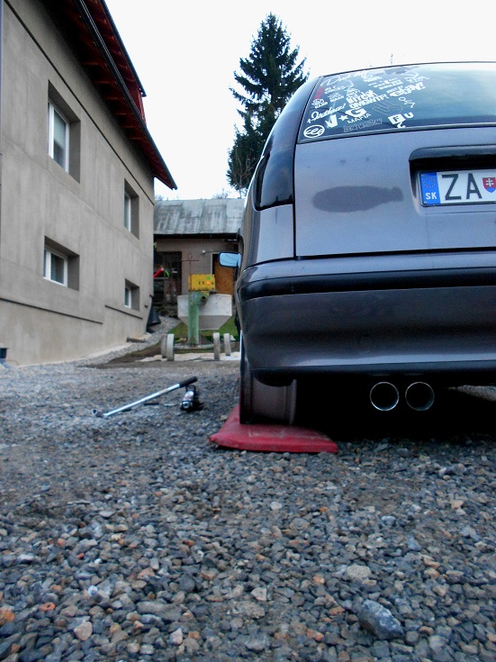

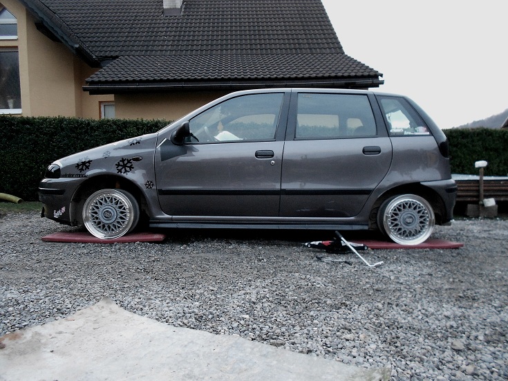

Botičky sa vrátili z pieskovania a bolo nemožné to nevyskúšať :) Ale mám na Vás dve otázky. Prvá.. Podložky, chcem zadok vysunúť von lebo je moc schovaný. Nemáte na predaj? Alebo máte s tým nejaké skúsenosti?
A ďalšia, predné svetlá.. skúšali ste ich už niekto rozobrať? Videl som kopu návodov ako na to ale stále mám obavy že to sklo praskne a mne ostane len hlava v smútku :D

prva vec najskor tie kolesa obuj na gumy a potom az ries podlozky a co sa tyka svetiel naco ich chces rozoberat za akym ucelom?

Pneumatiky budú buď rovnaké aké boli na Áčkach alebo možno užšie. Podložky chcem určite na zadok lebo Bobrety mali ET30, 7.5J a boli zarovno blatníkom no a tieto majú ET33,7J a sú viac utopené.A som si chcel len o tom čo najviac zistiť lebo som podložky nikdy neriešil, tak aby som vedel čo kúpiť. No a svetlá chcem rozobrať preto lebo chcem skúsiť vpredu tú lištu chrómovú dať do čiernej.

svetla pojdu asi tazko ale mozno ani nie treba vyskusat ale hlavne skor za studena ako to nahrievat a co sa tyka podloziek tak treba vyskusat ja mam momentalne doma jedny 2cm ale to by ti asi dost trcalo

Za studena? Všade zas hovoria že použiť teplovzdušnú alebo ich hodiť do trúby na chvíľu. No a trúpu som hneď vypustil že to určite nie ale teplovzdušná by možno nebola najhoršia alebo fén ten nedosiahne takú teplotu.
2cm..Možno by to ani netrčalo nejak moc lebo sám som uvažoval o min. 1cm,1.5 a max asi 2. V blízkej dobe pôjdem robiť servis náprav(čápy, tyčky a pod.) tak tam si budem môcť auto na zdvíhaku zdvihnúť ako budem potrebovať tak skúsim si to tam či to nebude nejak moc okaté. A potom keď budem chcieť podložkiy a nepotrebujem na zmenu rozteče ale len na rozšírenie tak mi stačí do podložiek kúpiť len dlhšie šróby?

hej staci ti len dlhsie sroby ale zase nemal by si dat 5cm podlozku a natodlhe sroby predsa tie sroby su jedine co ti drzi koleso tak to netreba zase podcenit
