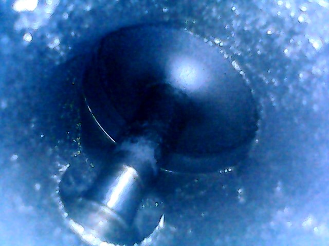

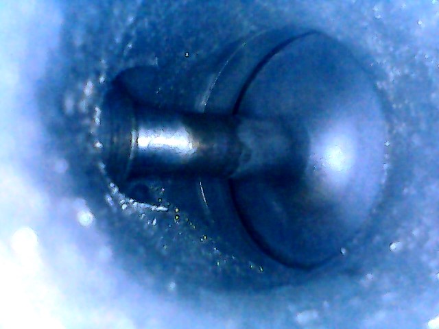

Moje saci ventily s vyblitym endoskopem (nez jsem to rozhodil, ale bohuzel jsem puvodni stav nefotil)
- 250k celkem, po 100kkm na LPG a predtim 100k na E85, zadny VIF a podobny nesmysly to nikdy nevidelo.
Takze bych to tak nedramatizoval, spis problem v odvetrani klikovky, olej a tak.
Druha hlava z vrakace ventily mela 'kovove' ciste jako ty tvoje, moje po vyndani byly zakarbonovane na urovni 'zaspineny'. Proste tam je poznat, ze je neumyva benzin. Cekal jsem to horsi, ventily nebyl problem ocistit do kovoveho lesku :)
