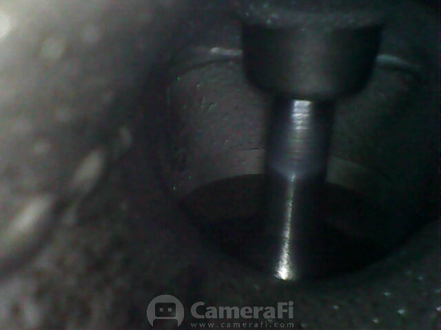

Tankuji jakékoliv palivo, ale dávám doporučenou denní dávku VIF. Není problém.
Sem tam i namíchám E85.
Přikládám foto sacího ventilu:
(Kamera zasunutá vytaženým vstřikovacím ventilem.)
- Ventily 26-08-2018.jpg (186.97 KiB) Zobrazeno 5989 x
