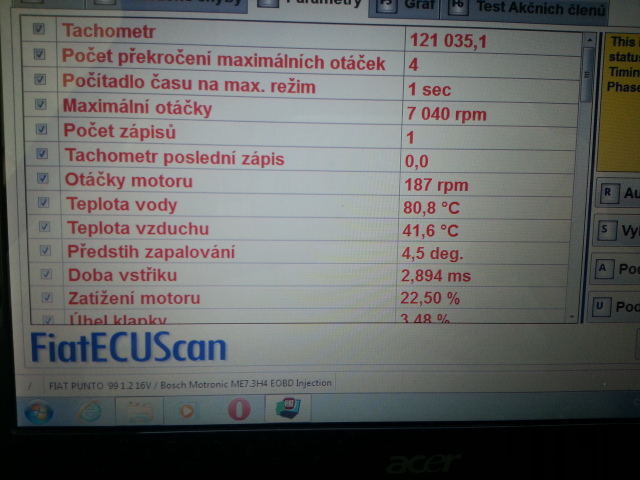

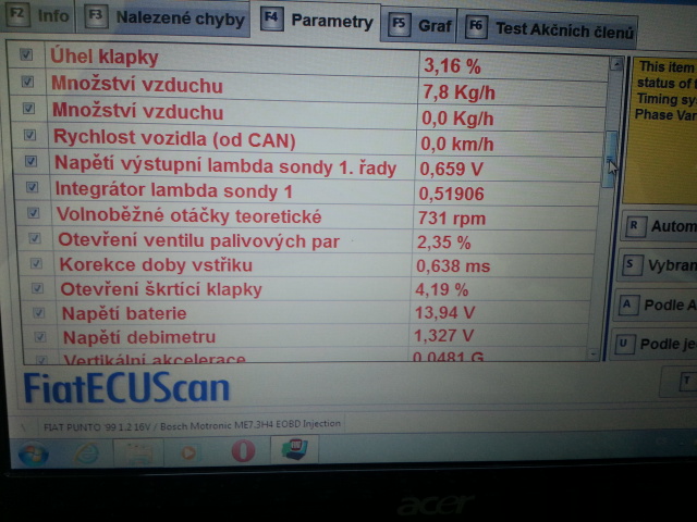

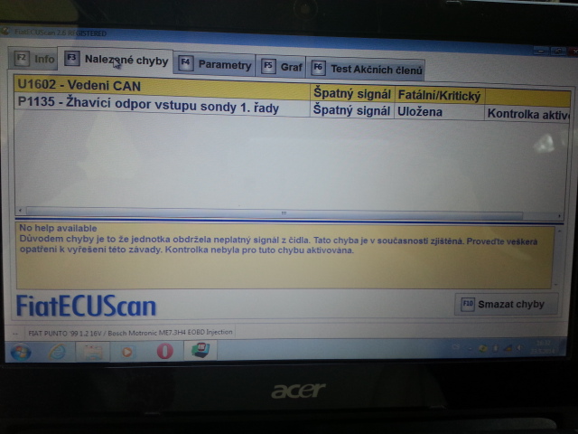

patriot99
Příspěvky: 211
Registrován: 05 úno 2012, 15:19
Re: FES a jeho hodnoty - mk2 1.2 16V
Příspěvek od patriot99 »
Asi mi odchazi lam. Sonda....
Fiat Punto 1.2 59kW
