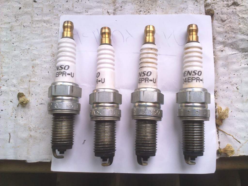

Tohle je neklidny volnobeh u Punta 1.2 16v.
https://www.youtube.com/watch?v=AW_SyEC ... wvqJPzuSog" onclick="window.open(this.href);return false;
https://www.youtube.com/watch?v=e58d5UL ... wvqJPzuSog" onclick="window.open(this.href);return false;
A nejhorsi je, ze to neni jen na volnobeh, ale auto cuka i pri jizde. A to jako dost casto.
Vymeneny jsou svicky, vzduch. filtr, udelany rozvody.
Edit: tak jsem zjistil, ze cukani se projevuje z 90 % pri teplem motoru. Svicky jsou tam davany Denso DEN XU24EPR-U

Mne robilo presne to iste ako tebe a ja oms tam mal sviecky BERU presne na ten model a vydrzaly asi 1000km a potom som skoro vsetko pomenil kable,lambdu,vycistil vsetko co sa len dalo,,a nakoniec som zistil ze jedna ta sviecka bola praskunuta na tej bielej keramike a prerazala do hlavy valcova ostatne boly dost opalene hned nad zavitom a tiez mi trhalo pri ohriatom motore .. tak som spravil najlepsie ako sa dalo a kupil origo NGK presne na ten model a ide auto ako po masle
tak to pozri ako ich mas stave !! ja by osm ine sviecky nadaval len NGK na tento motor je dost fajnovy na sviecky

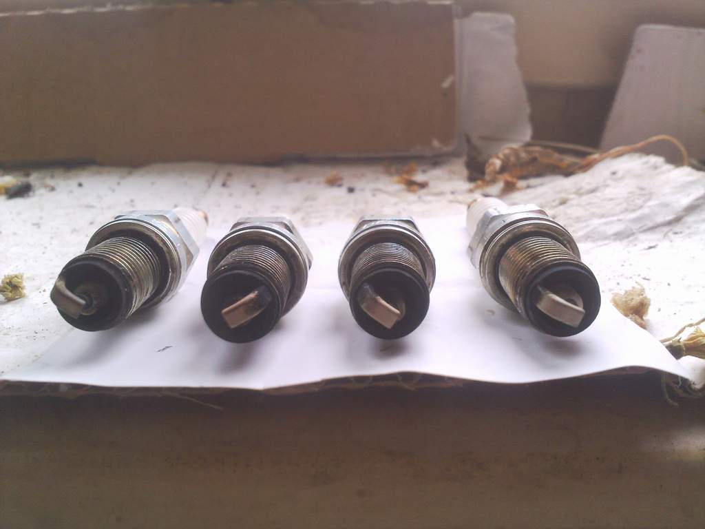

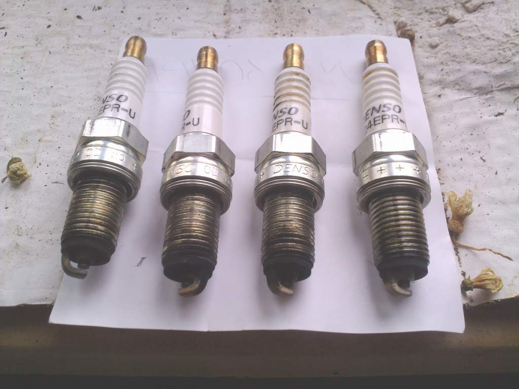

No podle manualu tam maji byt NGK DCPR8E-N, jedna vychazi asi na 300Kc. Chtel jsem usetrit
a zakaznik se pak nestaci divit . V 8v jsem daval pouze NGK a spokojenost.
Na fotkach jsou Denso, ktery maji najeto mezi 500-1000km.
Staly me 200Kc/ kus
Elit si s doporucenim svicek pro vozy asi hlavu nedela. Nejradeji bych je reklamoval
Kdyz jsem vynaval tyhle Densa, tak v jedne svicce v zavitu bylo dost oleje.

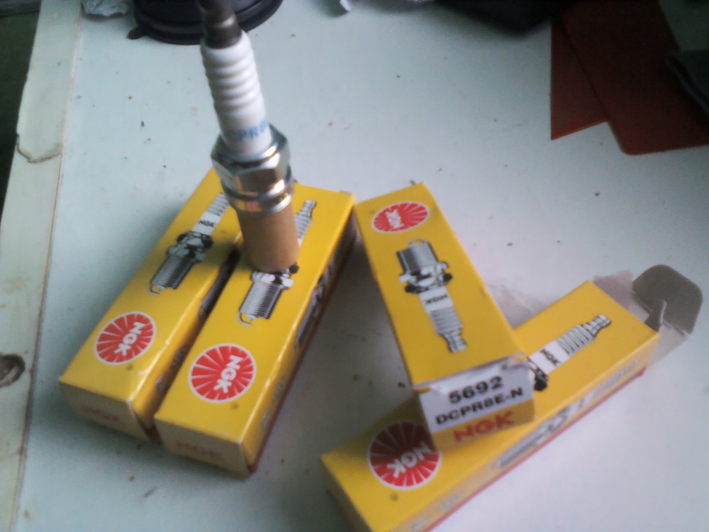

No a na moju verziu maju ist tiez NGK DCPR8E-N
Dakujem za odpoved
Dakujem za odpoved
Re: 1.2 16V - nekludny volnobeh,trasenie,strata vykonu,klepa
drago, mame stejnou verzi. Na 1.2 16v jsou presne ty co pises. Je to napsane v manualu a v knizce "jak na to".

Tak som ich objednal stadiaľ http://www.japanparts.sk/japanparts/esh ... K-DCPR8E-N" onclick="window.open(this.href);return false;
Tak potom dám vedieť ale idem robiť viac veci naraz vyčistiť -klapku, nova hadica na odvetranie veka ventilov a sviečky.Tak uvidíme ,lem pomože

Objednavam take ty NGK DCPR8E-N, at tam jsou konecne spravne svicky. Ted tam jsou nejake Bosch super plus.
