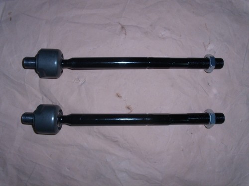

mam Punto 2 rv2001
a stalo sa nuveritelne, konecne som odstranil klepanie riadenia
ktore bolo pocut spod palubovky alebo ako keby zo serva
ked sa autom slo cez nerovnu rozbitu cestu
nemenil som nic na posilovaci! cele to zavinilo lave axialne tiahlo riadenia!
ktore bolo uvolnene, uz nebolo dotiahnute na skrutke v hrebenovom riadeni
rukou som to lachko vyskrutkoval, vobec som to uz nemal dotiahnute na tvrdo!!
takze tam bola vola a to mi cele klepalo +uz asi aj bol klb v axialnom tiahle zniceny
cap riadenia bol dobry ale musel som to vsetko vymenit lebo sa uz nedala urobit geometria kedze zavit bol skorodovany
takze vemenil som L+P čap, L+P axialne tiahlo riadenia (tyc riadenia)
a uz mam ticho v aute
samozrejme este som menil aj zadne silentbloky na napravnici
teraz uz len pocujem len neake skvrkanie plastov nikde v zadu
este na to prist
mam Punto 2 rv2001
