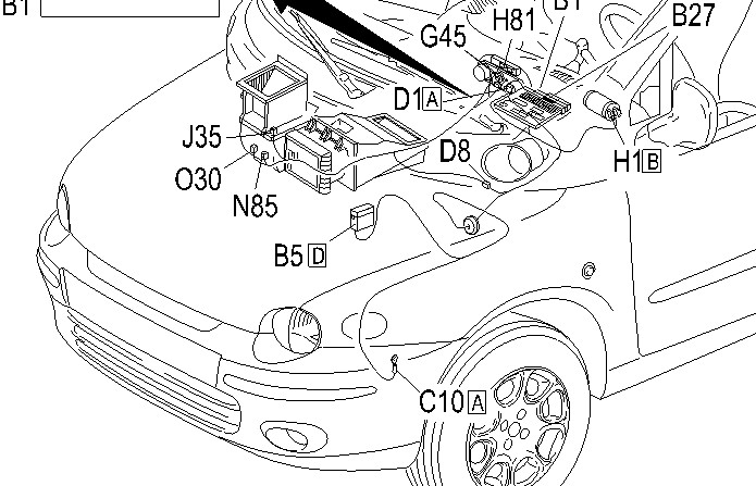

At hledam jak hledam, nemuzu najit! Mel jsem i vyndany pilovy filtr a nic jsem nenahmatal :cry: :cry: bud je to vyvrakovane, nebo nevim. Diky za foto, ale nemuzu se podle nej zorientovat :cry:

Ještě přikládám schematický obrázek, ten tě snad na správné místo navede:

je to ten otvor pod napisem D1? oprava klapky se provede jedine zevnitr? je treba neco demontovat?

Ano, klapka je tam, co píšeš, na konci tunýlku co začíná pylovým filtrem, pod nápisem D1. Přečti si tohle vlákno od začátku, najdeš postup opravy. Jen v kostce o opravě - ano, zevnitř, odpojení táhla od motorku a zadrátování v poloze "vzduch zvenku" chce jen trochu šikovnosti, výměna motorku pak stojí dva tři tisíce za ten motor a půl hodiny odírání kloubů když to vyšroubováváš a znova našroubováváš. Demontovat kromě toho nemusíš nic.

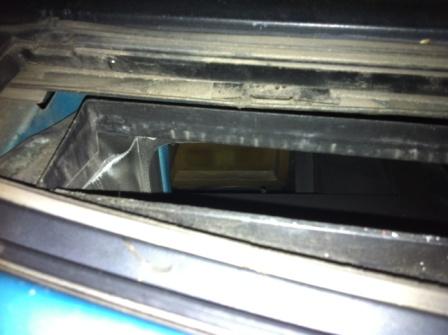

Pro úplnost jsem ještě vyfotil tu klapku zvenku, skrz vyndaný filtr, aby bylo jó jasno. Na spodním okraji klapky (to je to žluté) je vidět kousek ventilátoru, ten uvnitř není možné přehlédnout.

Diky moc! Nasel jsem to, bohuzel je klapka u mrizky, takze nic dratovat nemusim a chyba bude jinde :-/
