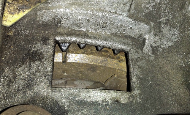

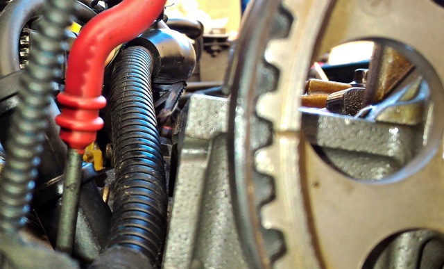

Ten rozvod ešte skontrolujem. Na domcoch ryhy neboli ale na vačke hej... Chlap čo repasoval hlavu vravel že to vyzerá tak že nedostatočne maže tie domce. U nás v autotechne keď im dám dĺžku tej trubky tak mi z nej odrežú tu dĺžku a spravia na koncoch holenderi. Takže tak už to potom len pozohynat podľa tej starej a založiť .. a spravím rovno obe nech mám pokoj do budúcna :)

Takže punťo je po výmene komplet zadných brzdových rúrok. Bola to teda dosť na prd robota pri skladaní nádrže sa bratovi podarilo jeden šrob odtrhnúť tak som ho musel nahradiť dvoma šróbami s matkou... šrobi na hrdle nádrže som musel odvŕtať lebo som s nimi ani nepohol... ozaj to neodporúčam robiť na nájazdoch poprípade pred domom/panelákom .... skoro som prišiel o nervy :D a aj tak to nebrzdí bohvieako dobre takže zajtra to skúsim ešte raz odvzdušniť. Inak akurát som sa vrátil zo skúšobnej jazdy a zdá sa mi že motoru sa od cca 3000rpm nejako nechce takže to ozaj bude asi zle nastaveným rozvodom. Takže tu sa mi naskytá otázka: keďže môj známy čo mi so všetkým okolo auta pomáha je na dovolenke a do toho rozvodu sa nechcem púšťať sám bude vadiť keď auto bude istú dobu jazdiť s tým že je možno rozvod skočený o pár zubov ??? viem že to motoru nebude prospievať ale ozaj to nechcem robiť sám a ešte viac to doserkať .... :)
Vitaml
Příspěvky: 1218
Re: MOJE PUNTO 1 - Ukažte ta svoje :) - Hudo14
Příspěvek od Vitaml »
V podstatě u 8V se stát nic nemůže, ventily se nemohou potkat s písty.
Na nastavení rozvodu nic není, na setrvačníku se nastaví ryska na 0, pak se nastaví ryska na vačkové řemenici a nasadí řemen. Důležité je, aby ryska na kole vačkové řemenice byla spíše výše než níž, pak to nejede. Řemen napnout přiměřeně aby šel nevelkou silou palcem zmáčknout o 10mm. Potom protočit motor a zkontrolovat, jestli to sedí.
