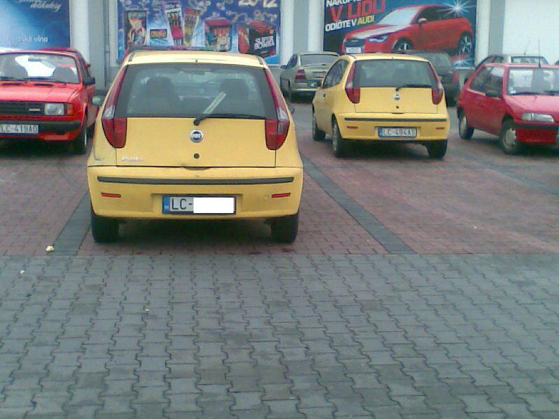

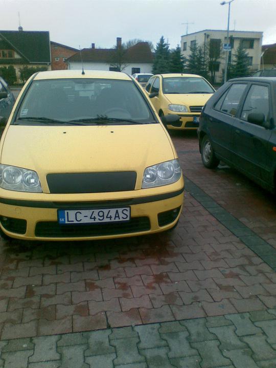

dnes zaujímavý úlovok pred Lídlom v LC

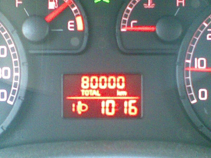

dnes okrúhle km

pěkný čísílko já mam už jednou tolik :)

dusan.dd píše:dnes zaujímavý úlovok pred Lídlom v LC
de ja vu :D

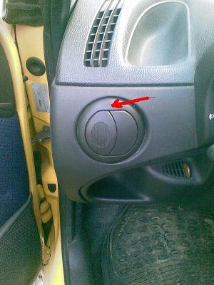

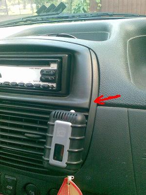

potrebujem poradiť ako vybrať to na obrázkoch označené červenou šipkou,chcem to potiahnuť karbónovou fóliou a nerád by som niečo odlomil,vopred sa ospravedlňujem ak sa to už niekde riešilo,ale v sekcii interiér som to nenašiel

Zdravim. Tak ten prvy obrazok-treba najprv vybrat radio,potom ten dokupovany plastovy adapter na radio,ten je iba na "zacvakavackach"..No a hned po vytiahnuti plastoveho adapteru su 4 indusove šroby ktore treba povolit,potom by tam uz asi pravdepodobne nemalo byt nic. Len pozor na mriežky ktore sa v tom nachadzaju aby z nich nevypadli teke prtave loziska na ktorych sa natacaju..potom sa nedaju zohnat,jedine tam potom dat gumene podlozky..vlastna skusenost :lol:

A este som zabudol ze na ten druhy obrazok som este ani ja neprisiel a byl by som rad keby sa niekto ozval aby som bol aj ja v obraze

Laci77 píše:A este som zabudol ze na ten druhy obrazok som este ani ja neprisiel a byl by som rad keby sa niekto ozval aby som bol aj ja v obraze
To je tiež na vycvaknutie, vačšina týchto dielov je na vycvaknutie, opatrne podobrat nejakym plochým šrobovákom a vylupnut. Mám teda MK1 ale je to stejne, už som o tom niekde na fore čítal.

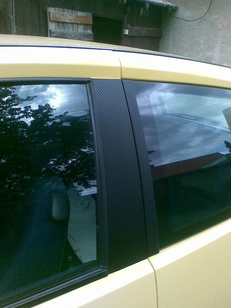

ďakujem za rady,vyskúšam aspoň tie okrúhle ofuky,tú stredovú mriežku radšej nechám tak,

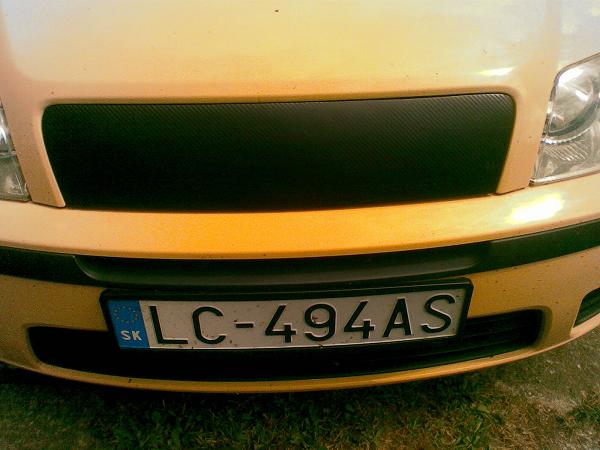

na stĺpikoch a maske natiahnutá fólia,pripájam obrázky

Aj ja som si robil tento tyzden stlpiky touto foliou. A ta maska je ako presne urobena?? Mam v plane ju daako poriesit,a na nete stoji bez znaku 70 eur,co mi pride dost..

Vypadá to skvěle, ten slůpek mám též karbonový. Začíná se mi čím dál víc líbit MKIIb :-)

Laci77 píše:Aj ja som si robil tento tyzden stlpiky touto foliou. A ta maska je ako presne urobena?? Mam v plane ju daako poriesit,a na nete stoji bez znaku 70 eur,co mi pride dost..
znak som zhodil,trochu ten kruh prebrúsil aby to netrčalo a vyplnil purpenou,potom som to pretmelil,najprv tým tmelom s vláknami a potom som to brúsil a tmelil,mal som to najprv potiahnuté čiernou matnou fóliou,lenže v jednom rohu mi to prasklo,tak som odstránil tmel a prelaminoval to,prebrúsil,trochu pretmelil a teraz je tam karbónová fólia

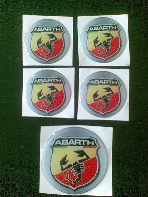

dnes dorazili nálepky na krytky kolies

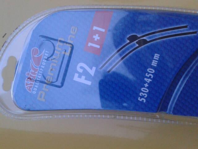

cez víkend vymenený olej a filtre,včera som v Baumaxe kúpil nové stierače za 12€
