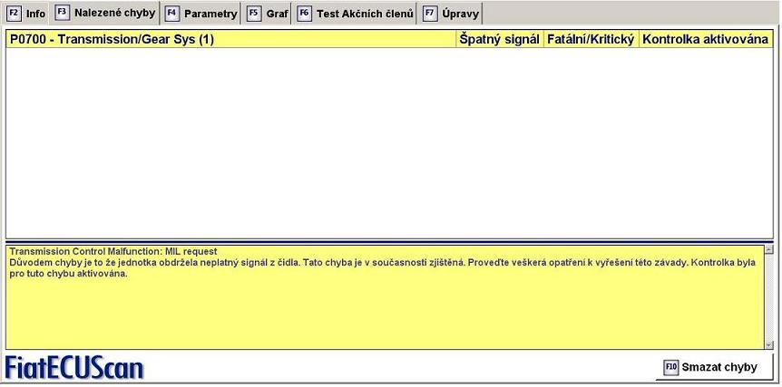

Prosím o pomoc. Mám Fiat Cromu 1,9Jtd 16v 110kW automat. Při povodních jsem projížděl vodou a vjel jsem do bláta. Kde se točily kola na místě. Nepodařilo se mi vyjet tak jsem musel sehnat kamaráda s navijákem ať mě vytáhne. Pak mi naskočila chyba převodovky a šla zařadit jen 1 a 2. 3 a R nezabírala jako by to bylo N. Po vypnutí motoru mi převodovka přeskočila do nouzového režimu kdy je při D byla trvale zařazena 3 a taky R fungovala. Po dojetí jsem vůz odstavil a teď mi při nastartování funguje jen 1 a 2. Nic jiného převodovka nezařadí. FiatEcuScan mi vyjel tuto závadu. Jestli se náhodou nejedná o čidlo teploty oleje nebo něco takového. Nebo jestli někdo nemá schéma aut. převodovky. Do té doby převodovka řadila bez jakýchkoli záškubů, tak si myslím že to olejem asi nebude.
Díky předem za každou radu.
FiatEcuScan
FiatEcuScan
