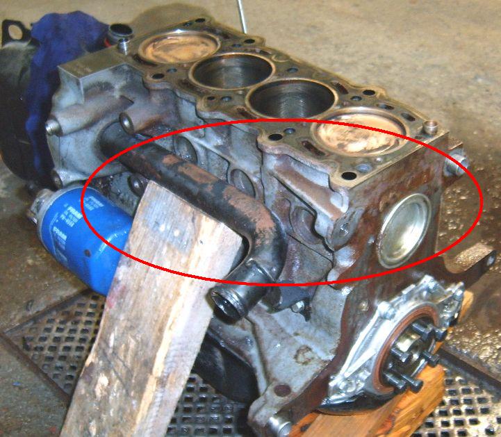

Jen k té mrazové pojistce,jedna je hned vedle řemenice vodní pumpy,čili pod krytem rozvodů.Další jsou na přední části bloku válců,jsou tam tuším 3.....

je jich tam jako máku..

Liborko..taliáni mysleli i na případnou malou dobu ledovou :lol:

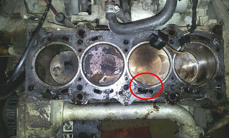

na fotce je jasně vidět kde je problém....a na čtvrtý válec není vidět z fotky zda i tam něco není.Každopádně než dáš nové těsnění pod hlavu tak ji nechat srovnat,ventily těsnost,otlakovat,nové silikonové gufírka, a pojede zase jako z praku :)

to je jen vypeklé těsnění

to sem sundal jen hlavu a neni na to krasnej pohled je to bud na novej motor a nebo na poradnou generalku prvni valec je propaleny a druhy je praskly
