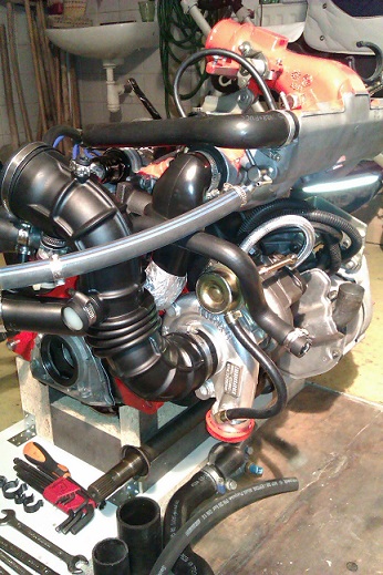

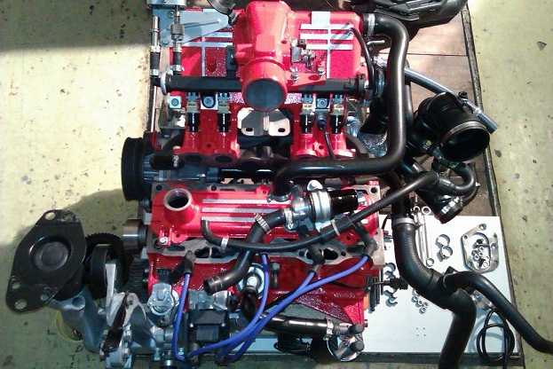

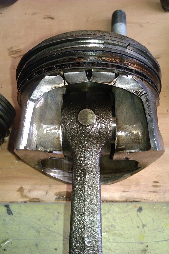

no moja generalka motora po zlomeni piestov....
poriadne nakladna operacia :-( :( :(

Zlomení pístů? Jak si to udělal?
Podle fotek opravdová GO se vším všudy, krása.

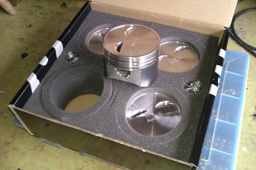

dakujem chlapi no je to makacka to vam poviem hlavne zhanat diely na to!!!!

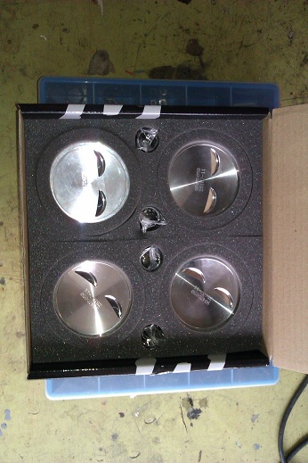

turbo mam z ameriky a na piesty kovane este stale cakam mali by tu byt do konca tohto tyzdna taliani si davaju na cas no a este hlava je na komplet generalke aj s vackou aj ventily v spisskej teplici no este potom na blok na prvy vybrus,vybrus klukovky a uhlovanie ojnic a mozem to konecne poskladat...viac foto je ked chcete na facebook nick ZDENKO GAJDOS.

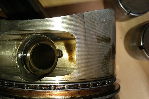

no zlomenie piestu to aj mna prekvapilo bolo to na tretom valci a ze je to bezna vec u tychto aut stalo sa to aj jednemu v kosiciach a pytal som sa zevraj unava materialu lebo ostatne mi popraskali nastastie mi nezadrel motor len zacal klepat!!!
ale ja davam za vinu talianom lebo to auto pred tym ako som ho kupil tak jazdilo do vrchu ma aj skratenu prevodovku ale tu davam prec lebo huci a su v riti synchrony mam origodruhu...

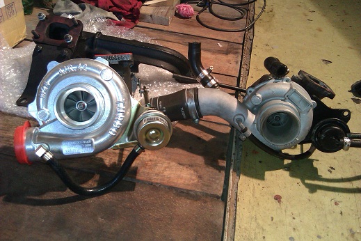

a tu je ten fesak plus ostatne
a este nove turbo

co to je za turbo? velikostne jak T28. takze nejaka GT2560?

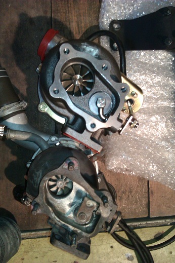

no a este jedna turbo rozdiel origo a nove....

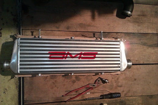

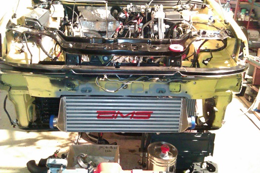

a aby som nezabudol na chladenie intercooler

ano je to gt28 GT2860 T25 horsepower: 200-350hp
