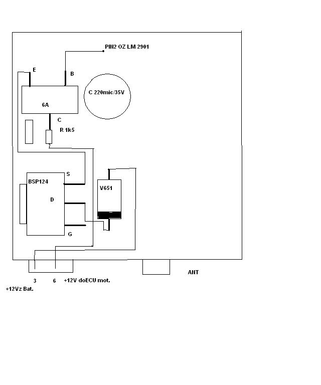

no ale troska tomu nechapem co vlastne je v mot. ECU? Ked ako vidno z obrazka mam extra mot. riadiacej jednotky krabicku immo fiat code, ktory po obdrzany signalu z anteny posle na mot. ECU pin 55 nieco co odblakuje cerpadlo a zapalovanie (+12?, kod? ......). A z toho mi vyplyva ze samotna mot. ECU nema v sebe immo ale len daky obvod ktory po obdrzany impulzu na pin 55 spusti vyssie uvedene. Ak je to tak ako si pisal tak by som ale potreboval vediet konkretne co upravit v mot ECU, lebo ani dobry autoelektrikar si bez schemy neporadi. PS: skusal som komplet kabelaz s fiat code a antenou na novo pozapajat (dovod odpojenia je oddelenie mot. kabelaze od interierovej skrz implantaciu motora do ineho auta), pricom kluc pred tym bol nakodovany a fungoval ale teraz uz neuspesne. Neviem ci skrz ten predoslo nainstalovany emulator nesformatovali povodny kod.

Do ŘJ motoru není třeba zasahovat/ani to nedoporučuju/. Vše se dělá v ŘJ immo/ta co je na foto/až budu mit vic času tak sem dam male schema /nemam scener/ tak to musim udělat v nejakem editoru schemat.předpokladam že máš punto Mk1 do r.99
je to schema pro neelektronika, aby bylo vidět kde jsou umistěny ty součastky.Na vývod č.6 je potřeba přes odpor 1k5 přivést napětí 12V,aby si ŘJ motoru myslela že je to signál od immo.

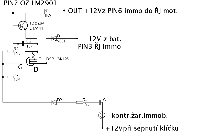

tady je schema pro elektronika
schema immo.png (3.78 KiB) Zobrazeno 4333 x
když je na bazi T2 úroven H tr. je zavřený immo blokuje
když je na bazi T2 úroven L tr. je otevřený immo neblokuje
vidím že jsi nějak kombinoval ŘJ různých motorů a immo, je možný že se v nich přepsaly cody a ty ted nesouhlasí v ECU motoru a v ŘJ immo.
