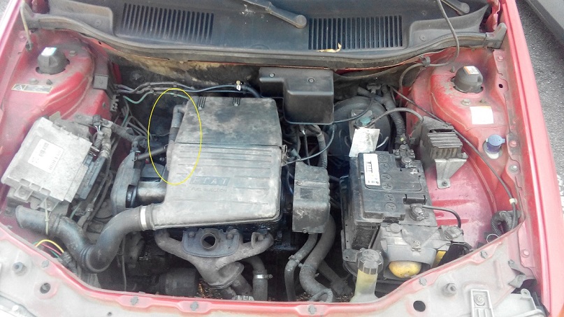

Zdravím mám problém na svém puntu minulý majitel nějak moc neresil drobnosti a ted sháním hadici mezi vzduchovým filtrem více obrázek

Dá se koupit origo nová,ale tam defakto můžeš dát jakoukoliv co doma najdeš,vevnitř by mělo být drátěné sítko

Dá sa objednať nová vo fiate, mňa stála asi 1,70€ ale to sitko som musel dať zo starej v novej nebolo ...

Jo sítko tam bylo, bylo úplně zničené tak to jsem vyhodil a hadice je na 2x.. nevíte prosím někdo průměr ? bohužel nemám auto u sebe nebo aspoň kod na zboží at to můžu obědnat ?

To si možná udělal chybu,že si to sítko vyhodil, myslím,že jak jsem se po něm sháněl tak vůbec nebylo :roll: Možná stačilo to staré jen vyčistit od karbonu a dát zpět.
Jinak hadice orig.číslo 7537699 a číslo sítka 4400432 zkus ve Fiatě zda ti objednají :wink:

dobře a blbá otázka k čemu to sítko tam je ?

Aby neprefúklo cez to odvetranie nejaký kus karbónu do satia alebo priveľa oleja, teda aspoň myslím ak to tak nieje tak ma niekto opravte :)
