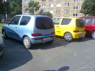

Tak pridavam mojho certa ;)
moje je to modre. S tym zltym sa iba kamarati :lol:
