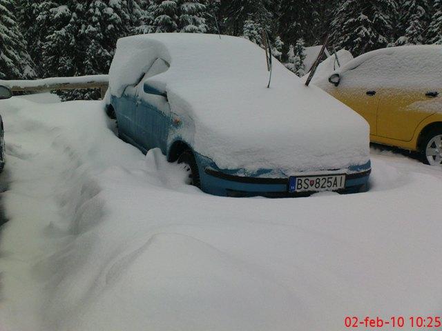

tak ty mas na nom inu snehovu prikrivku:D:Dten sneh to lepsie schova jak nejaka plachta a to cukanie motora tu inac stve asik kazdeho druheho ak nie kazdeho :x

Dnes som preventívne po týždni státia (1428m n.m.) vyskúšal špunto naštartovať a čuduj sa svete, celkom v pohode.
Pridávam ešte jedno foto vedľa zaparkovaného špunta MKI

Tie stierače mu trčia z tade jak nejake tykadlá :lol:
