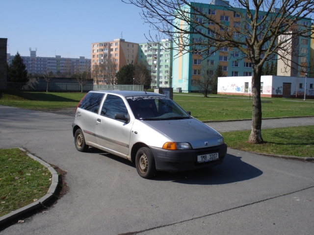

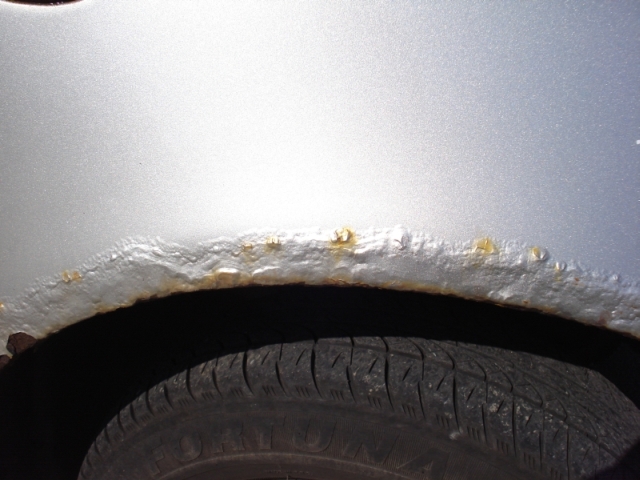

Zdravím všechny fanoušky Fiatu. Jelikož jsem se rozhodl taky něco udělat se svým Puntíkem , tak i já zakládám tady topic. Jenže potřeboval bych pár rad kde začít , co dát pryč. Prostě menší radu pro úplného nováčka. Je to Fiat Punto 1.1 cena před třemi lety 39 000, najeto momentálně 139 996 a před pár dny bourané. Na fotkách je toho víc.
Teď něco k úpravám Jediné co vím že nebudu snižovat podvozek , jelikož bych se už vůbec potom nedostal na chatu což je problém. Dále bych si tak nějak představoval Alu kola, potom nějaké krásné oči , a sehnat další věci i do interiéru (koberec , přístrojová deska, otáčkoměr)
Vyladit to auto spíše na provoz jak po městě tak i do terénu, jelikož silnice tady v Olomouci mi připomínají spíše silnici pro rally ,takže na jakékoliv dotazy rád odpovím. Jenom mě za mého puntíka neukamenujte. Diky moc..

v prvom rade by som to dal vyvarit a nastriekat, pripadne kupit ine punto v lepsom stave

Tak ako vravi kolega..nahodit novy lak v prvom rade ,lebo nechat koroziu na aute a ho tunit to je blby napad,to by dost spatilo,kupil si ho uz v takom stave co sa tyka korozii? alebo si ho nekde buchol..nedal opravit a to casom chytilo?...podla fotiek prace nanom zrejme bude dost..a nato ze uvas su vozy aut dost ovela vyhodnejsie oproti nam...tak by som fakt nespekuloval a predal to a kupil zachovalejsie,ale tak ked vravis ze niesu financie,myslim si ze by sa nasli ak uz len pozriem ze mas casom na plane disky,angel eysi...len tieto dve zahrnaju pekny balik peniaz..a namiesto toho by si mohol mat novy lak
..a este nejaky ten doplatok,ale vravim zbavil by som sa toho,co som videl inzeraty za 25-30tis a velmi zachovale punta,coz unas velaji predavaju za cenu raz taku..,vsetko potrebuje svoj cas..,i ked clovek by chcel mat vsetko naraz a zvlast ak ide leto,no ja svojho tiez upravujem od zaciatku minuleho roka..a som student

No ja osobne taky zastavam nazor, ze je lepsi mit auto v cajku v puvodnim stavu, nez na obouchany a orezly davat novy dily. Leda, ze bys volil RAT style, ale to asi nepude, vzhledem k tomu, ze chces auto normalne pouzivat. Takze bud bych se poohlidnul po jinym, nebo bych penize investoval na uvedeni do super stavu.

na fotce vypadá že je zežraný pouze PP blatník a to z důvodu že byl po bouračce měněný za neorigo nepozinkovaný díl koupený kdesi v autokelly,jinak by to takhle nikdy neshnilo a lak na celém autě na fotce nevypadá špatně,tak si sežeň z vrakáče origo pozink blatník ve stejné barvě a vyměň ho.Zespod auta očistit orezlé místa a zastříkat bodyčkem, a budeš mit fajn auto na ježdění

no ono hnije jenom pravej blatnik a potom ten spodek jinak je oky. Měnil jsem tam silenbloky ,alternator, brzdy ted musim ten blatnik a blinker..a po STK to změnim. Investoval jsem do toho pár papiru a jinak ted vypadá v hrozném stavu jelikož jsem ho nemophl schovat před zimou , a v zimě jsem nemohl jezdit, takže ted musim jenom vyměnit šrouby aby to trochu vypadalo. To že vypadá an fotce jak vypadá je taky moje chyba. Až ho umeji a trochu dám trochu času bude vypadat jinak. Ono udělat puntika na ježdění po městě , do prace , na chatu a další věci je těžké. Hlavně fakt nemužu jít do pár věci co máte vy. Ale vyměnit blatnik je oky. A možná budu mít možnost mít nový lak přes známeho za cenu minimální, takže uvidím a v tu chvilu už budu po technické a mužu si říct že tak vyměnim pár věcí a bude vypadat jinak. Nechci mít auto jako ma třeba Paja jelikož vím že už jenom cestou na chatu bych urazil skoro všechno. Ale spíše mi šlo o to , když už sem dám svůj topic , aby mi lidi třeba poradili co a jak. A to že pár lidi mi řeklo prodej ho, akceptuji to. Ale v tuto chvilku vím že to neudělám. Auto je spolehlivé , několikrát jsem jel Ol-Praha , Ol - Vídeň a bez problému.Takže spíše jenom pravy blatník a nějaké úpravy a je to. a už mám k němu citový vztah btw první auto je první auto
