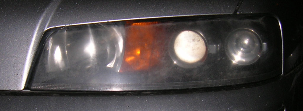

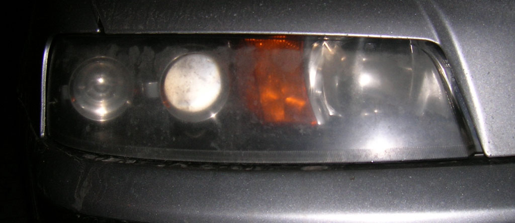

tak tu su tie moje nestastne svetla
- DSCN9814-2.jpg (67.86 KiB) Zobrazeno 5751 x
- DSCN9815-1.jpg (64.17 KiB) Zobrazeno 5751 x
Re: Svetla na Fiat Punto 2 rv.2001
no když je máš takhle zasviněné, tak se nediv že to blbě svítí

Mám recept na takéto svetlá...lencys píše:tak tu su tie moje nestastne svetla
Kúp si vodný prúsny papier (šmirgeľ) drsnosti min 3000 a jemnejší, (tazko sa zháňa lebo je ozaj jemný, dá sa zohnať u lakýrnikov, stačí jedna A4)
A už len brúsiť a brúsiť s vodou kým nezbrúsiš ten sajrajt. Potom len vyleštiť voskom a máš nové svetlá...

a priprav sa na to ze za mesiac to robis znova lebo budu rovnake ako pred lestenim, ten plast zajde znova
Cim jemnejsi bude ten smirgel tak tym dlhsie vydrzi...xeromax píše:a priprav sa na to ze za mesiac to robis znova lebo budu rovnake ako pred lestenim, ten plast zajde znova
Jasne ze to nebude origos ale pomoze to... Mne to drzi uz rok a dako velmi nezasli...
