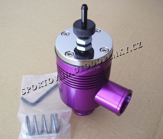

a co treba tento? nehlede na prumer hadice http://www.sportovniautodoplnky.cz/blov ... ditelny-3/" onclick="window.open(this.href);return false;
tak sme hledali bov jak si rikal a ja ho fakt mam na tom ventil viku pripevnenej nebo aspon kdyz mu nalozis tak si tam krasne odfoukne i hluchej by to poznal :) mozna nefoukal jak mel(hlasiteji) protoze mi netesnily hadice + sani i vejfuk turbo a tak takze je vse novy a je to parada ale stejne nemam rad seriova auta(ci dily) :D takze ho vymenim

djkalic píše:a co treba tento? nehlede na prumer hadice http://www.sportovniautodoplnky.cz/blov ... ditelny-3/" onclick="window.open(this.href);return false;
toto asi nebude ten správny BOV ma sice tri vývody ale tie dva fukaju von.ty potrebujes twin port.
to na tom ventil viku neni BOV ale regulator volnobehu. GT ma seriovy BOV za baterkou kusok pod hlavny brzdovým valcom.ked sundas air box a ides sa previest je pocut ako odfukuje spatky do sania.ked das box spatky tak to pocut nebude.
