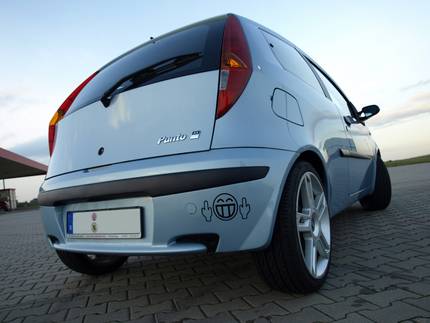

Maťo píše:Jedna vec ma fakt štve a to taká že sa idú policajti a na STK posrať keď má niekto disky a niesu zapísané ale na kvalitu gúm (podotýkam nových)nehladí nikto.Keď som kupoval punto pred tromi rokmi tak bolo obuté na gumách Matador Stela.To nie sú gumy na jazdenie ale na zabitie.Keď v lete trošku popršalo tak som jazdil ako v zime na ľade.Len toľko som chcel že je to nespravodlivé.
Nemáte niekto skúsenosť s rozmerom 195/40 R 17 nešúcha to pri jazde po naších velmi kvalitných cestách? Netreba vyťahovať blatník? Ak to niekto má na aute mohol bi tu dať foto ako to vyzerá.
zdárec dávam fotku Punta MK2 na 17 orig. abarth kola který se dávali jen na Stilo
