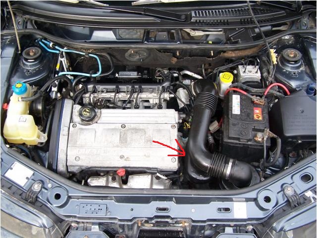

čus lidi nevíte co je toto a k čemu to slouží, dnes když jsem si prohlížel fotky jiných HGT tak jsem na to narazil.
No a ptám se proto že já to tam nemám.

Asi trepnem somarinu,ale nieje to nahodou vaha vzduchu???? :oops:

No tak vaha to nebude zjavne :D
Je to zasobnik vzduchu na sani, ten je dobry v tom, ze ked zoslipanes plyn, tak zoberie vzduch z toho vaku. skor, ako by sa mal dostat od filtra.
Marsiano, ak tam mas uz filter, v tom mieste, kde je ten vak, tak ti to je na nic :)

no zásobník vzduchu to asi nebude(má jen jednu díru cca2,5cm a objem pul litru). zásobník je ten válec ve kterém je filtr a pak další je hliníkový pod parohama sání. tadyten baňok je spíš ohřívač vzduchu, protože se dotýká hadice ke chladiči. já jsem ho při experimentech s konusem uřezal

u mě jde vidět že to někdo dal pryč, filtr mám origo v boxu, jen hadici od boxu s filtrem mám jinou a právě že bez této baňky.
