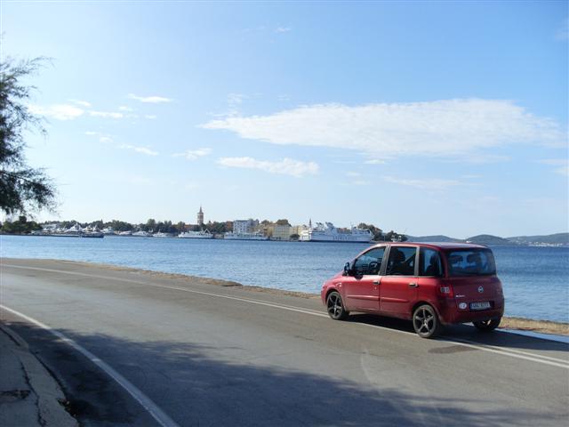

Cesta do chorvatska - Zadar v pohodě, pět chlapů v autě a kufr plný ze 2/3 - průměrná spotřeba za celou cestu tam i zpět 6,7

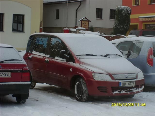

Tak nám napad sníh, pěkně zatuhlo, a vše začalo prověřovat (ne)kvalitu nové Mutli a zamní zanedbanou přípravu. Zimní kola OK, obuta přesně posledního října, nemrznoucí kapalina chlazení změřena s hodnotou -20 st. Nechal jsem to zvednout na -25 st. Minulý týden jsem ale auto při prvním vělkém mrazu (bylo -16 st.) nenatočil. Žhavení ok, ale zatuhla komplet všechna nafta cca 1/4 nádrže. Následoval odtah do teplé garáže, doplnění aditiva do nafty, od toho okamžiku vše OK. i při -20 st. které jsme tu měli předevčírem staruje na první škrtnutí. A proč nafta ztuhla? Nu proto, že jsem já trouba tankoval naposledy 9.11. do plna, a to ještě bohužel letní naftu. Zimní mají povinnost nasadit až od 15.11. Tedy rada na závěr, včas nakoupit už zimní naftu tj. s označením "F".
