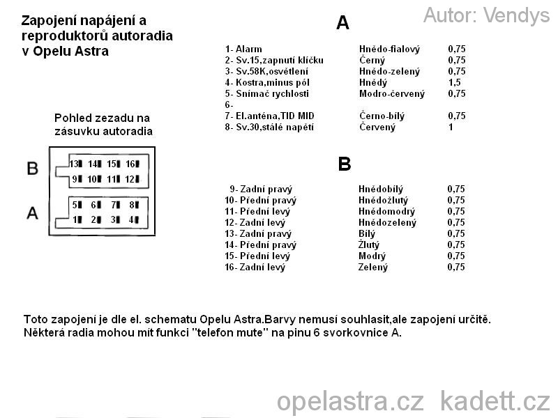

To by auto muselo stát půl roku aby paměť autorádia vybila autobaterii. Při běžném ježdění nemá šanci. Já to mám zapojené tak, že po zapnutí zapalování klíčkem se pustí rádio. Pokud klíček vytáhnu ze zapalování, lze ručně autorádio zapnout i bez klíčku. Mám ale radio Blaupunkt.
- ISOkonektor.jpg (39.4 KiB) Zobrazeno 11233 x
www.minimaxa.cz
Re: radio
a ještě jiný zdroj, ale je to totéž:
- konektor_radio.jpg (89.98 KiB) Zobrazeno 11233 x
