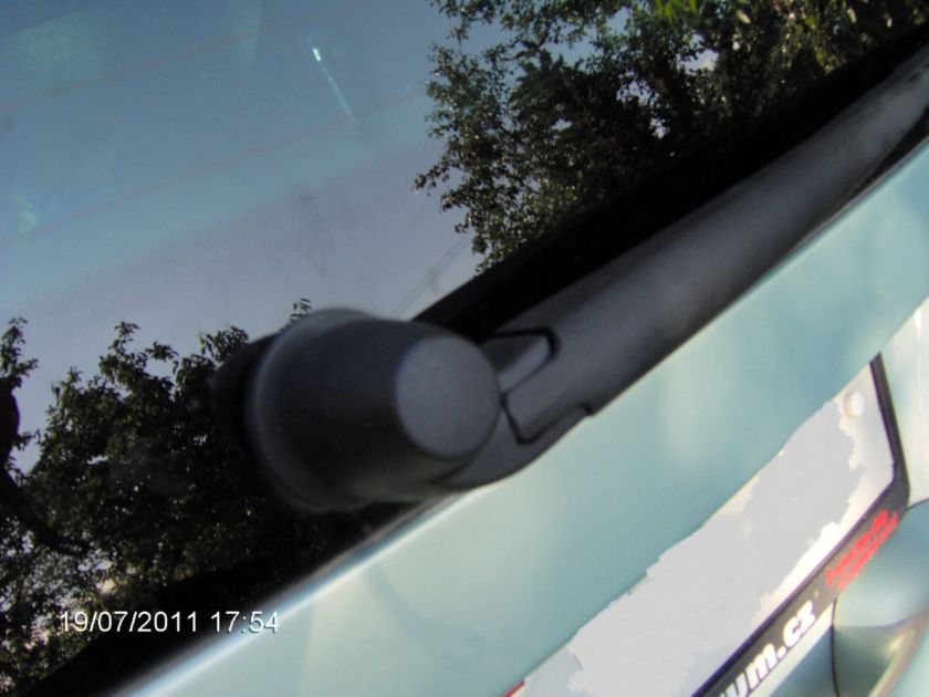

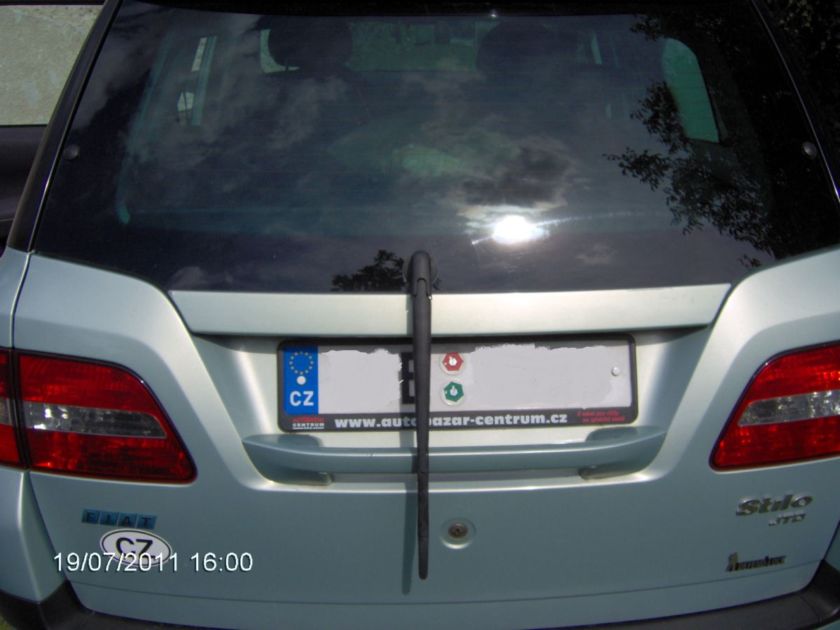

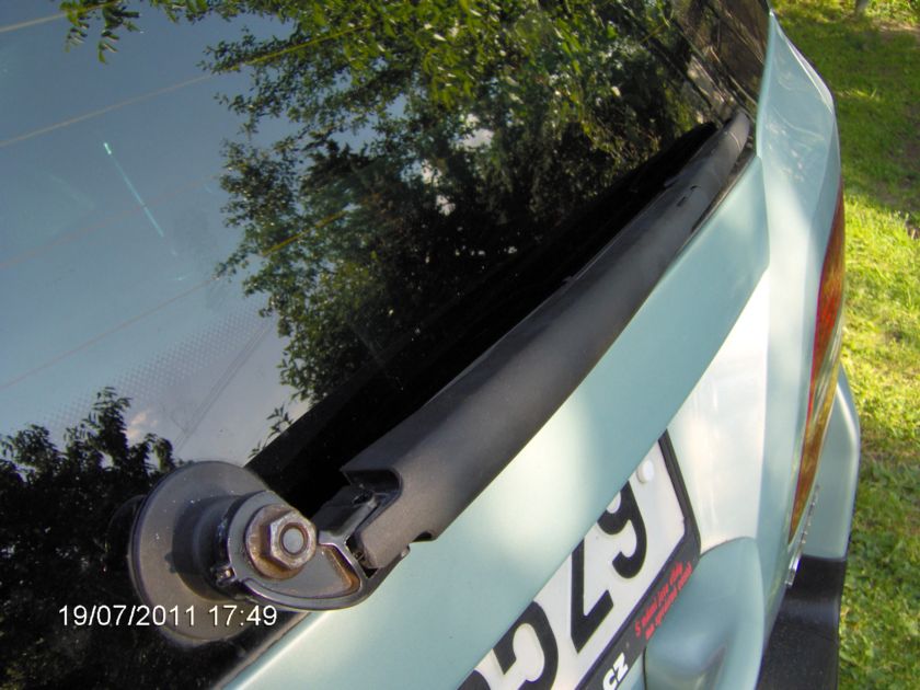

Dnes jsem řešil narychlo zadní stěrač ,buď mi upadl unavou nebo mu někdo pomohl jak rychle a snadno?? Na netu originál cca. 800-950Kč na to ,že parkuji na sídlu ,kde kradou i chromované čepičky moc přepich,pak za 120Kč polský co má 33cm ,ale puvodní má 35cm taky žádnej hit.

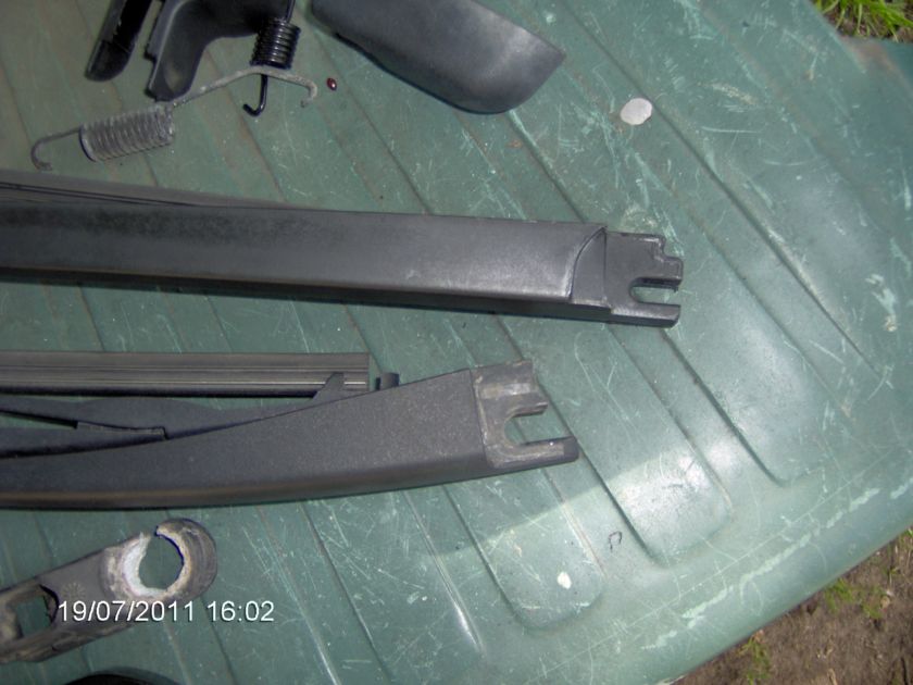

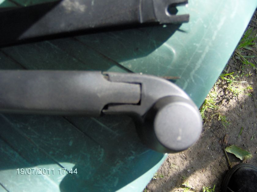

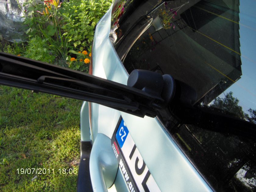

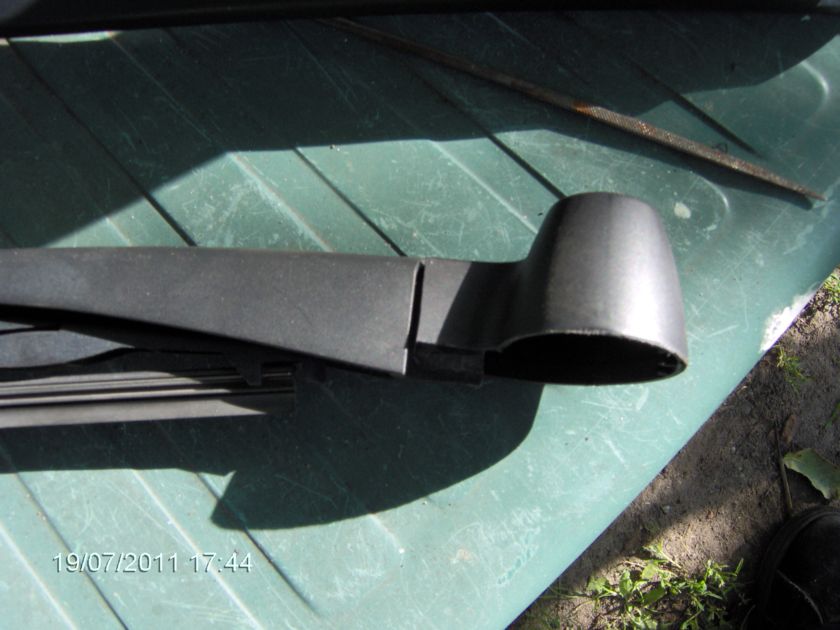

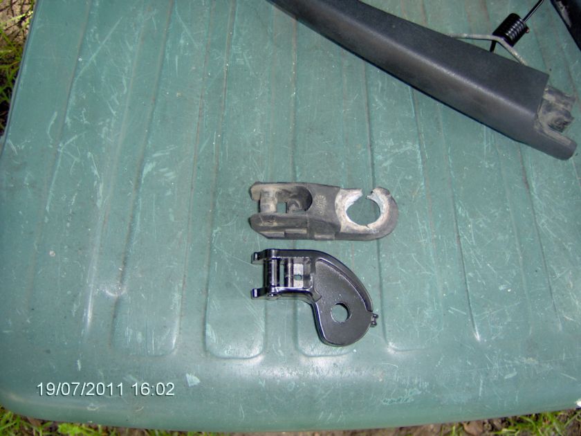

Vrakáč poblíž nic. Tak jsem zakoupil stěrač na Fábii 165Kč spodní část hliníkovou rozebral přibrousil spasoval s původním stěračem a funguje to práce cca. na 1hod. akorát mě skoro hodinu trvalo rozdělat tu matku co drží raménko.
Popis postupu:

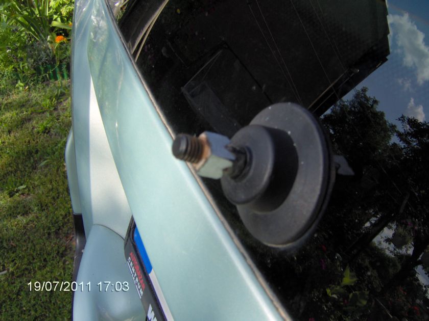

Rozdělat matku,pod ní cosi hliníkového původně nějaký mnohohran ten jsem pilníkem upravil na konusový čtyřhran 10x10mm ,spodek stěrače hliníkový kus jsem vrtnul 10kou vrtákem a rovněž vypiloval čtyřhran. Stěrač drobet připilován a krytka také (šla na hrubo ostříhat nůžkama na plech).
