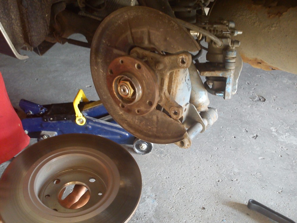

1. zhodiť koleso - Ložisko1.jpg (118.83 KiB) Zobrazeno 2892 x

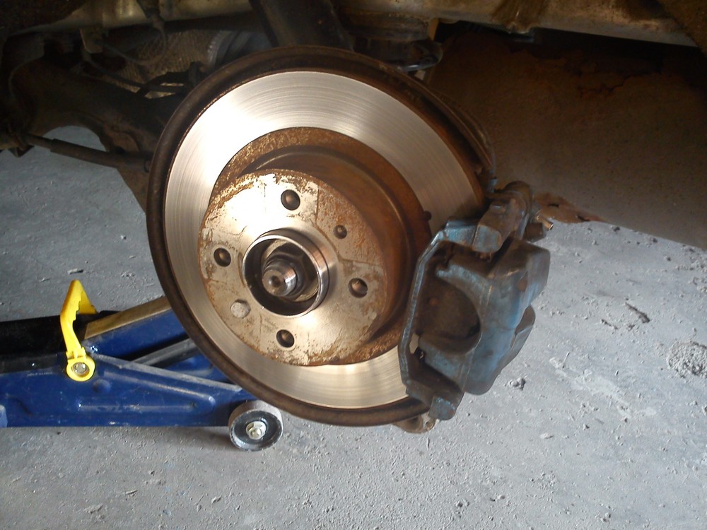

- 2. demontovať brzdový strmeň a kotúč
- Ložisko2.jpg (167.46 KiB) Zobrazeno 2892 x

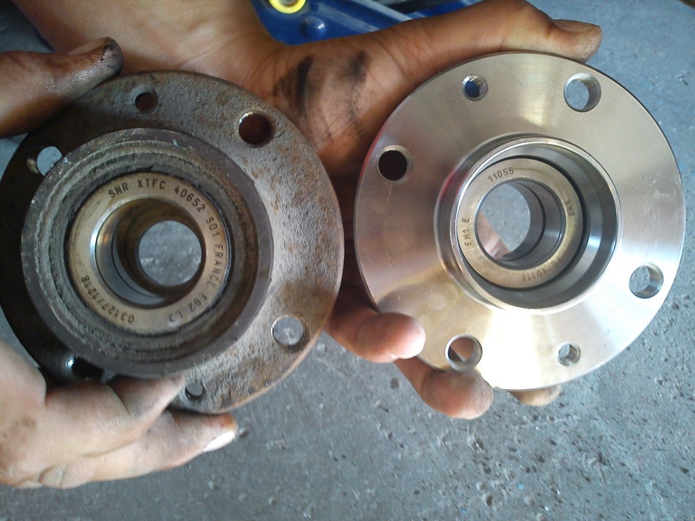

- 3. povoliť maticu, ktorá drží náboj s ložiskom.
- Ložisko3.jpg (190.22 KiB) Zobrazeno 2892 x

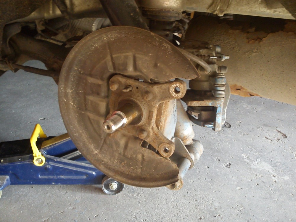

- 4. zhodiť staré ložisko. Ide dole celkom ľahko.
- Ložisko4.jpg (173.25 KiB) Zobrazeno 2891 x

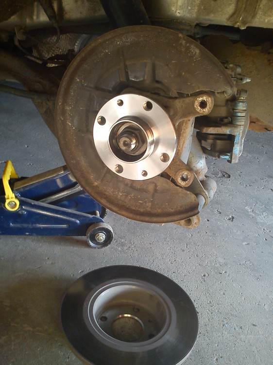

- 5. pre porovnanie staré a nové ložisko. Pri manipulácii pozor aby ste nepoškodili magnetický krúžok na ABS!
- Ložisko5.jpg (177.8 KiB) Zobrazeno 2891 x

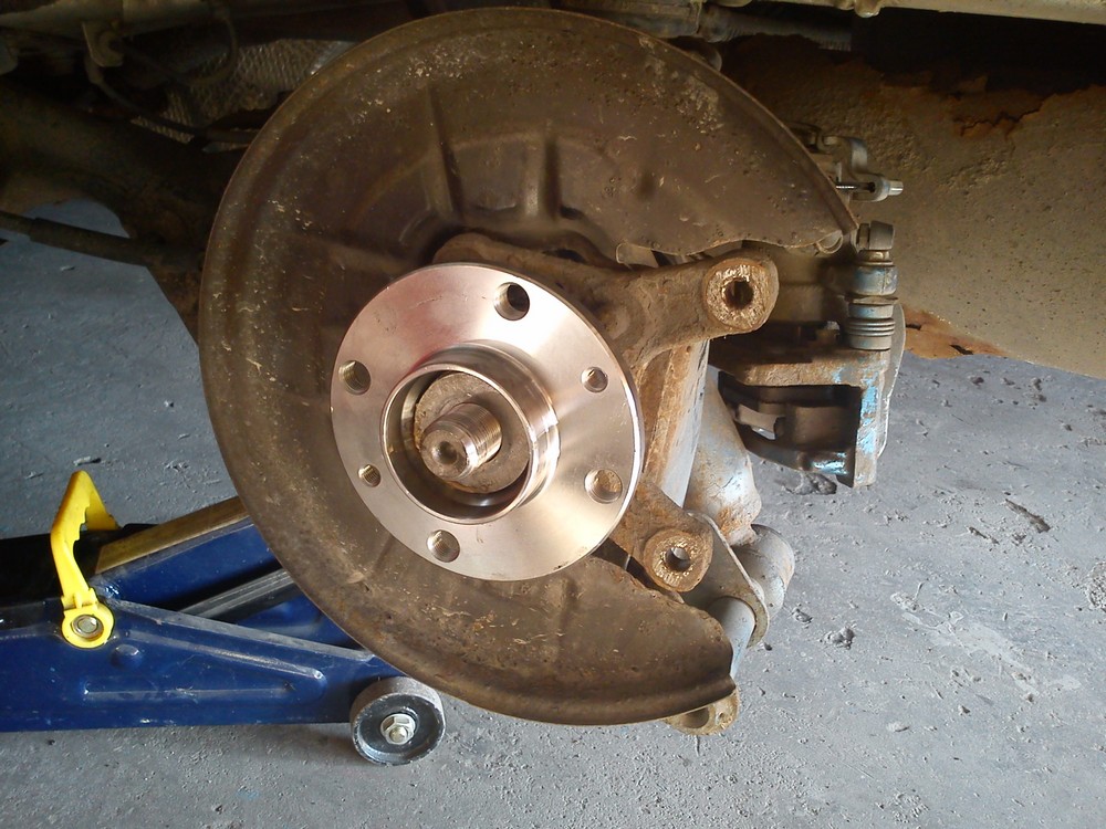

- 6. nasadiť nové ložisko, nezabudnúť na podložku pod maticu.
- Ložisko6.jpg (202.51 KiB) Zobrazeno 2891 x
