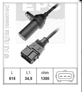

Zdravím, jsem tu opět s jedním problémkem:( Takže, jedná se o motor 1.2 44kw r.v. 2001 a stalo se mi minulý týden, že jsem ráno nenastartoval, zkoušel jsem vše možné,ale nic. Odpoledne po příchodu z práce jsem to zkusil znovu a auto chytlo. Ale nyní mi tam stále bliká kontrolka motoru. Jel jsem na diagnostiku, kde mi to ukázalo tuto chybu: Snímač otáček, nevěrohodný aebo žádný signál. Tak jsem chybu vymazal, ale hned po nastartování se to tam objevilo znovu. Prolezl jsem tady forum a zjistil, že by to mohl být snímač otáček motoru dole na klice. Našel jsem ho na netu, ale dřív než ho budu měnit bych se chtěl zeptat, jak změřit udávanou hodnotu odporu, resp. mezi kterými vývody má tato hodnota být? Přikládám obrázek čidla...díky za pomoc.

Ty vyvody taky nevim, který to je - ale ten třetí je jen stínění, takže když je proměřiš všechny tak ty správné rychle nejdeš.
Bohužel tyhle snímače otáček umí chvíli byý ok, a chvíli ne často podle toho jaká je okolní teplota.

Takže jsem na to dnes mrknul...změřil jsem odpor mezi vývody 1 a 2 a ukazovalo mi to 1256 Ohm. Dále jsem snímač vyndal,vyčistil od oleje a bordelu a dal zpět. Kontrolka stále bliká. Může mít špatná činnost tohodle čidla vliv na chod motoru, případně spotřebu atd..? Nepřišlo mi,že by se motor choval nějak jinak než normálně. Akorát se mi zdá, že při prudkém ubrání plynu za jízdy nějak moc cuká, jakoby 2xcukne. Při řazení to nedělá,pouze při ubrání plynu...
