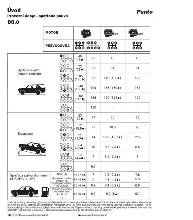

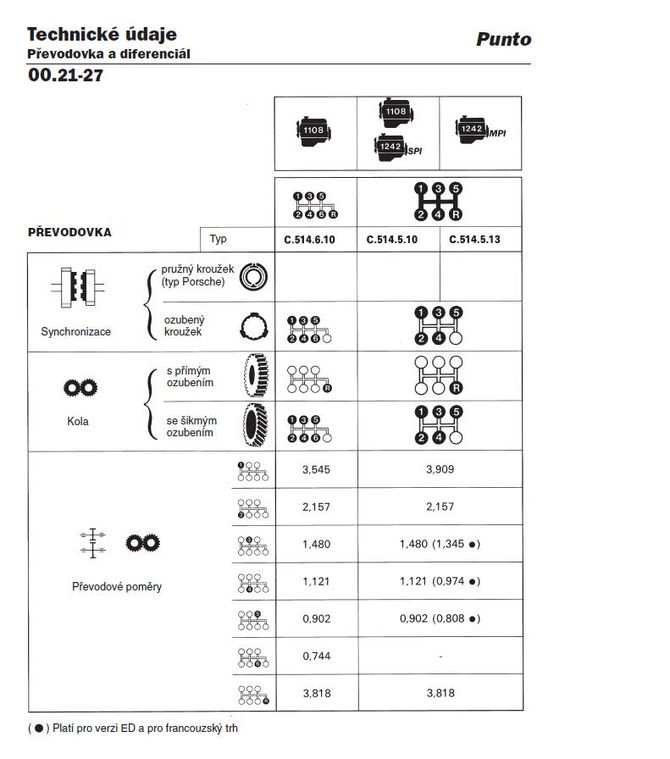

Tohle mám doma ale moc moudrý z toho nejsem - jen jsem si z toho domyslel, že je stejná délka převodů. Takže příruba sedí, táhla se předělávat nemusí... prostě to tam padne jak prd*l na hrnec? Jinou verzi motoru jsem neviděl takže to nemám prohlédnuté.

Pozor u té tabulky, tady se píše pouze o tom jaké převodové poměry mají kolečka v převodovce, ale ne celkový převod!!! Převodovky jsou různé protože mají jiné stálé převody. Jiná je i převodovka ze Sportingu mk1 která má hodně krátké 1, 2 a 3.
