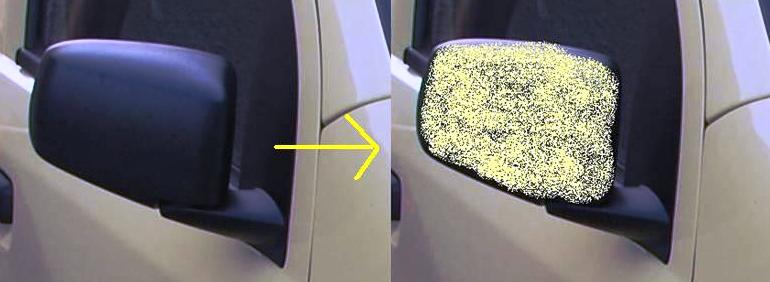

zdar panďáci, napad mě nápad, že bych si nastřík zrcátka na Pandě do barvy karoserie (541 Žlutá mambo), nemáte s tim někdo zkušenost?? a případně kde barvu levně koupit. a jestli to má vůbec cenu, abych to nezhnusil..

čau, tak už jsem se odhodlal, a až bude teplo, tak si zkusim zrcátka stříknout. Už na to mam všechny spreje atd. Mám dotaz, netušíte někdo, jak sundat ten kryt zrcátka? musim "vydloubnout" zrcadlo?? nebo to lze nějak zvenku?? předem dík

Zdravim, nalakováno! Auto vypadá o dost líp. Pro demontáž krytu se musí vycvaknout zrcadlo a pak vycvaknout ten kryt. Stříkáno základem na plasty, plničem, namíchanou barvou, a bezbarvým lakem.

Použil jsem tyhle barvy
Plnič je z OBI, základ na plasty a bezbarvý lak je z Nejlevnější-barvy-laky a žlutou (541A) jsem si nechal namíchat zde. Namíchají i podle jejich vzorníku, ale když budete znát kód barvy, tak je to ouplně nejlepší a nejjednoduší.
