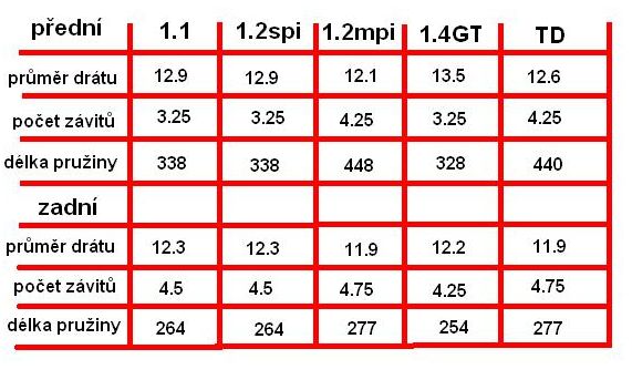

nějaké čísylka
- Bez názvu.JPG (58.13 KiB) Zobrazeno 4738 x

hmm, zaujimava je tá tabulka, kedže priemer drátu na GT a 1,2 SPI je rovnaký, tak tipujem, že tuhosť tých pružín je rovnaká, akorát z GT sú o 1cm, nižšie, ale zaujímave je to porovnanie GT a 1,2MPI , nieje tam náhodou preklep, nechce sa mi veriť, že v predných pružinách je rozdiel 12cm

Neměl by tam být překlep,jsou to údaje z ofic.dílenské příručky Fiat auto. 1.2MPI by mělo mít o 12cm delší pružinu než GT, 44.8cm proti 32.8cm myšleno volná délka pružiny,dělá to jeden celý závit.Když si všimnete tak GT má průměr drátu 1.35cm a 1.2MPI 1.21cm,možná se to zdá malý rozdíl,ale udělá to hodně v tuhosti,ty GTčkové by měly být mnohem tužší a 1.2MPI měkké,tzn.po nasazení si ještě dost sednou.Když si porovnáte 1.1 a 1.2MPI dva auta vedle sebe,tak je dobře vidět,že ty 1.2MPI jsou všecky jak nakoplé kozy kdežto 1.1 jsou dost níže.

U prednych pruzin medzi GT a 1.2MPi moze byt rozdiel ale v tom zmysle ako Liborko vravi,fakt tie 1.1 ci 1.2 su vpredu dost vysoko,take GTcko by som si nevedel takto predstavit proste to nejde,akurat ma zaujima rozdiel medzi 1.2SPI a 1.2MPI,ja mma 1.2 43kw 60k SX vybava takze v mojom pripade je to MPI ci? predpokladam ze to ide podla motorizacie-kw..1.2 55kw 1.2 16V a podobne.Ak mam MPI tak by mali z GT priemer dratu
12.2 tuhsie oproti mojim 11.9

HIISS- jasné, pohoda,neponáhla to...čo sa týka SPI vs. MPI, je to rozdiel v vstrekovaní, SPI je jednobodové vstrekovanie, kdežto MPI viacbodové, SPI boli 1,1 55k a 1,2 60k, čiže ty máš SPI, MPI boli iba 1,2 75k, no a k tej tuhosti, je pravda, že ja mám hlavne ten zadok velmi mekký, velmi dobre je to vidieť, ked vzadu niekoho veziem, stačia 2 dospelí a zadok klesne aj o nejaké 3cm a to nehovorím ked sú vzadu 3ja a k tomu plný kufor
a takisto mi to vadí aj v zákrutách, predok mám znížený o cca 3-4cm, ten pekne drží, ale zadok sa nepríjemne nakláňa, rád by som sa toho zbavil

V tý tabulce chybí ještě průměr pružiny a materiál z který je vyrobena z kterýho se zjistí modul pružnosti ve smyku. Bez tutich dvou hodnot se dají tuhosti těžko posuzovat
