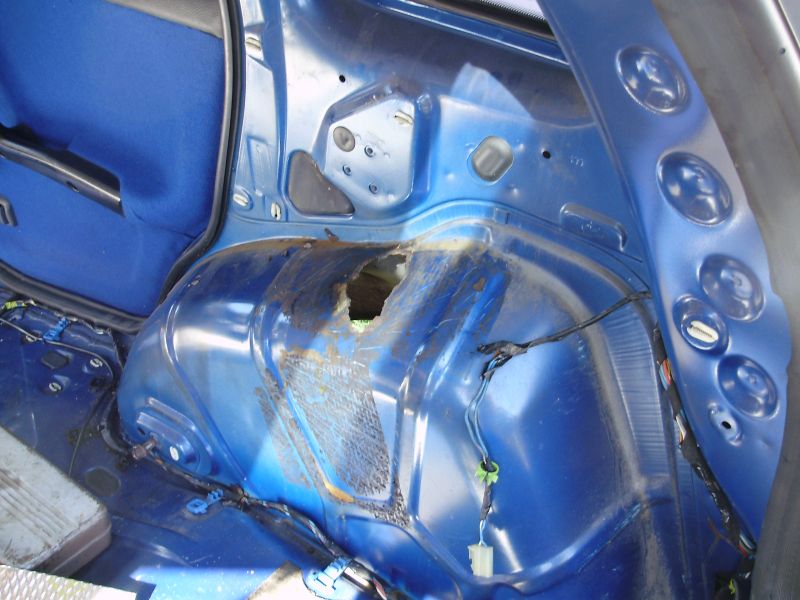

nesuhlasil by som,laminatom riesit podlahu?do toho by som nesiel ani pri troch promile :D riadne vyrezat a navarit novy kus,tu podla mna nie o com debatovat :wink:

ty kokso ja zíram....vsetko schovane pod kobercom...a ten laminat na "nosne" casti auta nikdy.....keby sa nieco stalo poistovne nepreplatí ani halier...sikovny zvarac to tak pekne vie zavarit ze ani nebude vidno.

ale chalani čo už je na podlahe pod zadnými nohami nosné?...a laminát je omnoho pevnejší ako ten konzervoví plech čo tam taliani dávajú....
ja by som to neriešil...je to rýchle a stavme sa že to prežije viac ako ten plech čo tam navarí....a na druhej strane ved to je len punto tak čo ...ale tak rozhodnutie je na maťovi

tak laminat je minimalne 100 000x pevnejsi ako ta hrdza takze nieje co riesit a hlavna vyhoda uz nikdy ti nezhrdzavie :) .... a este mi povecte ako poistovna zisti ze je nieco zalaminovane ? :D sak ked to zo spodu zatre nejakym bodyckom a z vrchu je koberec nie je co riesit :)

Ufff....bodeeee mojj...mas to poriadne hnile..ja som podlahu mal po kupe celu odkritu bola v pohode,hned som zospodu z vonku cuchal..a natrel bodyckom,po dvoch rokoch znova...krasne drzi..preto sa snazim udrziavat..je to velmi podstatna vec..nemam to z vnutra chytnute nie to derave,z vonku len klasika kefa,spakla,odhrdzovac a potom som natrel a spokojnost,tak pevne nervy v opravovani
hmm, no ten laminát prekvapil aj mna, ale trocha som googlil a čo som tak pozeral,v tejto dobe je to bežná prax, ale problém je v tom, že mi to odhnilo v tých miestach, kde je závit na šrób, čo je nim prichitená sedačka, takže neviem či by to tým laminatom bolo dostatočne pevne, keby to bola nejaká menšia dierka nepoviem, ale má to rozmer cca 10x15 cm, takže asi to bude treba vyvariť, inak dneska som chcel tlmiť aspoň zadné blatníky, no po oškrabaní original asfaltu z PZ blatníku, som objavil dalšiu dieru :( , rovno nad kolesom :shock: , ľavá strana ako nová. zaujimave..ale asi zavážilo to, že na pravej strane nieje podblatník a naľavej je...no čo už, zatial to vyzerá tak, že v stredu skočím do Súče do servisu, uvidím, čo sa tam dozviem...držte palce

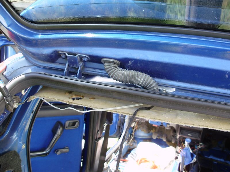

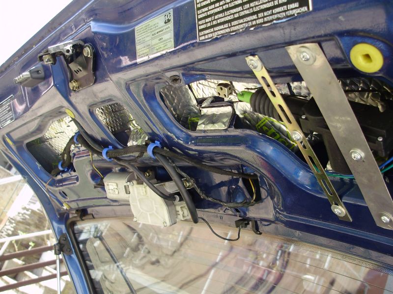

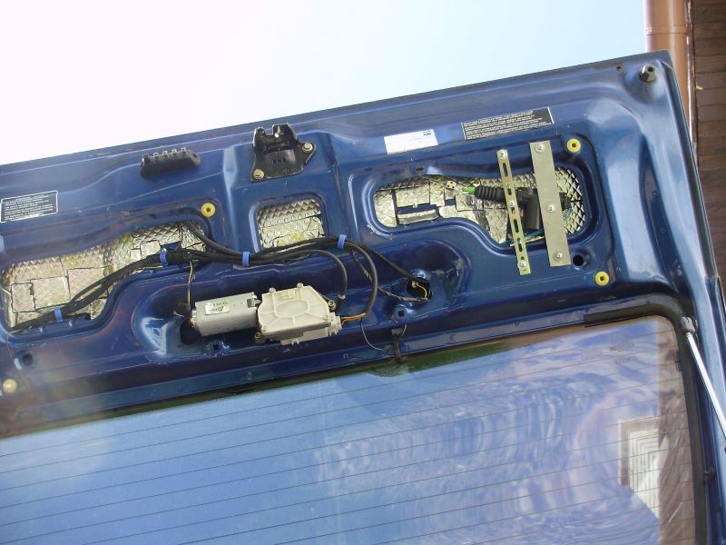

no a kedže tahanie kabeláže na hudbu zatial padlo, dnes som aspoň namontoval servo na dialkové otváranie kufra + som ako-tak vytmil 5 dvere, inak riadna drbačka ťahať káble cez tie kufrové dvere :evil:

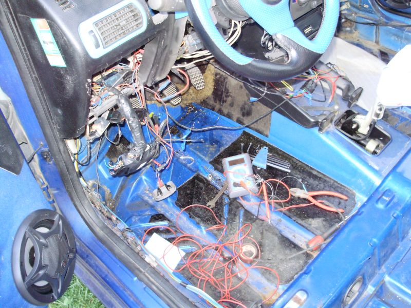

no a troška sa vŕtam aj v elektrike, prerábam, ruším prepínače na neony a osvetlenie odkl. schránky, chcem to zapojiť na tie prepínače čo sú v strope pri hodinách, len sa mi nedarí najsť správne káble, odkial sa odpichnúť, nevie niekto poradiť :?: no a dorábam vypínače na zap./vyp. zosilnovačov :wink:

káble do stropu ti idú v šoférovom stlpiku najdeš ich dolu pri hohách drží ich jedna samorezka teda ten konektor....ja som to svietienie natiahol piriamo zhora zo svetla dvojlinkou cez stlpik a je pokoj
hej hej, tam som aj dostal, no fungovalo to nejako divne, chcem to zapojiť aj cez dverové spínače, tak aby sa mi neony, rozsvietili vtedy ked otvorím dvere, alebo zapnem osvetlenie stropu, alebo ked centrálom odomknem, aby pár sekúnd svietili, skrátka aby to svietilo tak isto ako stropné svetlo, to kde je sulfidka,,aj som si našiel kábliky, ale fungovalo to presne naopak ako u stropného svetla, čiže ked stropné sveto svietilo a dvere boli otvorené, neony nesvietili, a zasa naopak...musím ešte raz preštudovať schému od auta a od alarmu, lebo som z toho lolo :)

no mne sa s tým nechcelo babrať tak som namotal kábel na tie kontakty od sufitky...bolo to jednoduché riešenie ale spolahlívé :-) a svieti mi to presne ako stropné svetlo a hlavne bolo to za 10 minút hotové

K tomu otvírání 5 tých dveří... funguje to? Měl sem za to, že se musí použít otvírač s krátkým impulzem (elektromagnet). Takhle tomu dáš impulz k otevření, a co dál?
pepaxx
Příspěvky: 935
Příspěvek od pepaxx »
tak ten elektromagnet som ja nespojazdnil...jednoducho slabo ťahal...
ale motorček zapojený cez relátko je 100% ja to mám už v aute 4 roky a dával som to do dalších 3 aut a zatial žiadny problém
akurát ja som ho nedával na zadné dvere ale na spodný zámok na zadnej priečke

tiez dobre riesenie nemusis to mat hentak spravene ale vsetko primontujes zo vnutra kufra tesim sa ked my to nahodis :D :D :D
