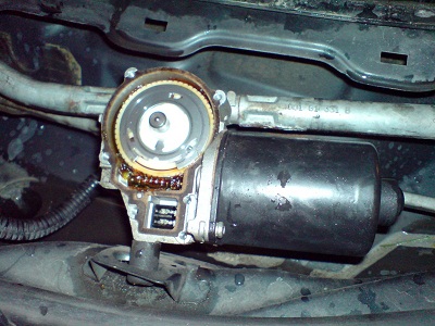

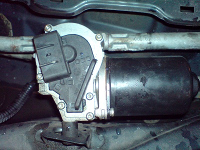

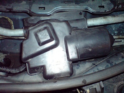

No takze som sa dnes pozrel na ten motorcek a problem je vyrieseny. Pridavam aj fotky pre ostatnych.

Tak jsem dneska musel poresit ty sterace take. Podle vyse uvedenych rad to byla brnkacka. Nastrikal jsem tam bilou vazelinu, osmirkoval kontaktni plochy, dal tam trochu kontaktolu, primazal klouby a slape to dobre.
Jinak ten cerny kryt motoru jde dobre vytahnou, jen kdyz se vysroubuji ty tri srouby drzici vrchni kryt na okne a vytahnou ty sterace.
