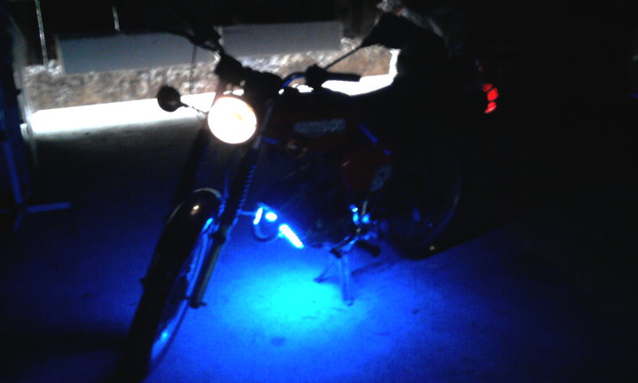

To mi prijde vsechno strasne drahe... Dokazu od znameho sehnat metrovy led pasek asi za 250kc. Svitivost ma uzasnou, tak ze vecer na tom neudrzite oci, a odolnost taky. Mel jsem to na motorce, takze vecne ve vlhku, v blate, oleje a jeste se to opiralo o vyfuk a sviti porad. A to jsou z ciny. Provedeni v ruznych barvach. Prikladam foto na byvalem simsonovi od syna.

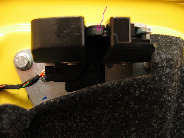

Nechci otevirat nove tema takze snad nebude vadit pridat to sem. Mam takovy problem, ze mi osvetleni kufru proste nesviti, zarovku mam dobrou ale na piny konektoru nejde zadne napeti. Mluvili jste tu o nejakem spinaci ktery to spousti,ale nejak se mi ho nepodarilo najit ...takze bych potreboval vedet kde by mel shruba byt. A druhy problem v interieru mi nezhasne svetelko u spetneho prostredniho zrcatka ... proste to horni, kdyz zavru dvere a je v poloze uprostred.

Mikrospínač je v zámku pátých dveří, stačí prstem jemně přitlačit na západku a uslyšíš cvaknutí.

Když budeš jemně tlačit na západku, viz šipka, uslyšíš cvaknutí. Mikrospínač je uvnitř zámku a spíná osvětlení kufru + kontrolku na přístrojovce, měl jsem to tak i ve Stilu.
Ale teď se dívám ty máš Punto, já myslel že Pandu - no nic, třeba to bude podobné.

Je to na dveřích, zatlačíš jako by bylo zavřeno a svítí. Cvaknutí jsem ale neslyšel.
