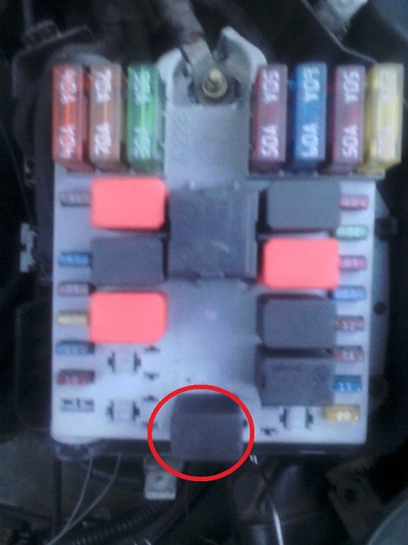

Mne tlačítko ide zatlačiť svieti kontrolka na nom,poistky poriadku,ale nejde to, chcem sa spýtať ma mechanicka klíma relé v poistnej skrinke v motorovom priestore.
Je to to v červenom krúžku na fotke.
A kompresor zopne iba v tedy keď je tam naplň a tlak?
či aj bez toho lebo netočí sa vôbec

jj klimakompresor sa bez tlaku ani nezapne... druha vec moze byt, ze za vysokych teplot, sa kompresor zapne (teda ak je napln a tak) a ide len par sekund a vypne sa ked sa nezapne ventilator... pretoze sa zacne prehrievat... ked zapnes klimu a stojis tak po chvilke by sa mal spustit aj ventilator na chladici...

Dakujem za odpoveď dufam že najdem niekoho kto to vie s kontrolovať aj doplniť lebo podla mňa ta klíma nešla už veľmi dávno.Ale ako som písal- tlačítko svieti ,ide stlačiť,poistky poriadku len nezopne kompresor.Ale uvidíme keď ju dám naplniť

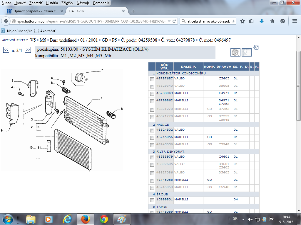

Dával som naplniť klímu, ešte minulý rok a povedali že mam deravý chladič klímy.Ale inak fungovala len to dosť tieklo z neho tak to hneť vypli. Ja viem že to nieje chladič ale kondenzátor klímy.Len chcem vedieť, že je tam iba jeden, mam manuálnu klímu. Na Eperi som našiel podla vin čísla môžem podla toho objednať a našlo mi tri oem čísla tak teraz ktoré?
http://eper.fiatforum.com/eper/navi?ENG ... &DRW_NUM=3" onclick="window.open(this.href);return false;
