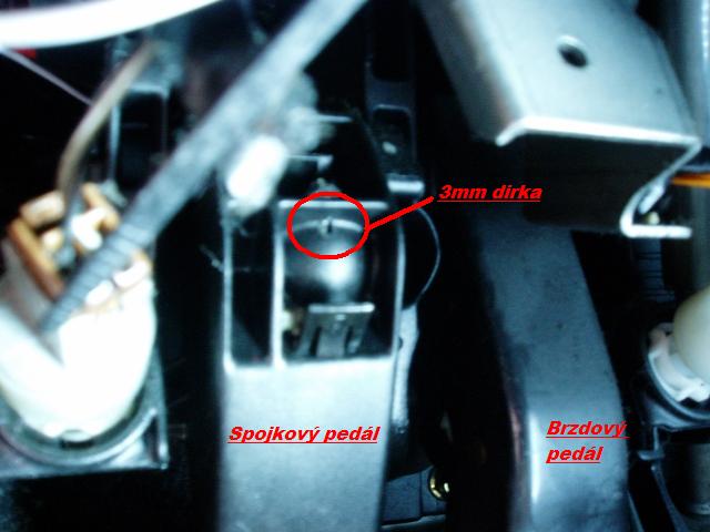

hasky28 píše:taktiez som to dnes cele prestriekal, ale ani naznak neakej zmeny...vrzga a vrzga...ma ide z toho porazit...nema niekto neake foto kde to presne nastriekal aby to prestalo vrzgat...ja mam pocit ze to ide z toho miesta kde sa ten hriadel vsuva do takej gumenej priruby (neviem ako to nazvat) ale ked som sa pokusal tam nieco nastriekat, vsetko mi to vytlacoval von :evil: ...este ze mam gumene rohoze...
Jak píšeš,ta hřídel správně asi (tyčka) v MÍSTĚ DOTEKU S PEDÁLEM a tam je ten problém. Tyčka je ocelová a ten pedál co na ní tlačí při sešlápnutí je z plastu a tam dochází k tření které vrže. Dalo by se to místo namazat ze zadu ale je potřeba hustší olej,a injekční stříkačku z hadičkou. Konkor a silikon je jen na chvilku. Jak jsem psal zmáčknout rukou co nejvíce pedál a v místě styku té tyčky s pedálem vyvrtat dírku. Je to tam takové vypouklé. Vyfotím a dám sem.

hasky28 píše:foto by velmi pomohlo, bol by som velmi vdacny :)
Zde je foto. Do té vyvrtané dirky injekční stříkačkou kápnout např. motorový, převodový olej a párkrát sešlápnout pedál.

Příspěvek od hasky28 »
dakujem za foto, urcite pomoze viacerym :wink:

Příspěvek od Jezdec »
Hned zítra jdu vrtat, jsem s toho na nervy. Dnes je puntíkem manželka v práci ale zítra na to vlítnu, díííííííík paráda :lol:, zlaté české ručičky, prostě komu sláva tomu čest :wink:
Tak odvrtáno, namazáno a takový klid jsem v punťovi dlouho neslyšel. Prostě paráda.
Staci prevrtat iba ten plast? Alebo do akej hlbky treba vrtat? :oops:
Jen ten plast, pedál. Potom natlačíš olej a pohoda. Nechci se dělat chytrý ale tak jsem to udělal podle rady Jaroslav1 a opravdu spokojený :wink:

Příspěvek od Jaroslav1 »
Zdravím to Jezdec, díky za správnou odpověď,(jen ten plast pedálu)já jsem ten spojkový pedál zmáčkl rukou a dřevěnou tyčkou rozepřel dole o sedačku a tak jsem mohl malou vrtačku držet oběma rukama.
Zdravím, já taky. Držel jsem ho levou rukou a aku vrtačkou pravou rukou jsem tam vrtnul 2.5 díru. Byl jsem zdechlý hledat nějakou tyčku. Dnes celkem teplo a nevrže :lol:

Příspěvek od milankos512 »
dnes som to tiež navrtal nastriekal WD40 , natlačil vazelinu ale vrzga stále :cry: je to síce menej ale furt rovnako a všetko čo som tam tlačil a striekal vytláčalo a vystrekovalo von a umelinu som prevŕtal na beton lebo už som cítil náraz na ten valček takže umelinu som prevŕtal isto ...neviem fakt premazal som aj iné časti kde to mohlo vrzgotať ale furt tak už nevime ...štuple do uší asi kúpim aj ostatnej posádke auta :lol:
