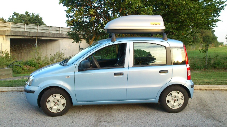

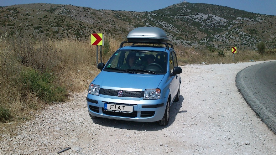

Nádrž toroidní 35l, tankuje se tak 30l.
Jinak bych opět poreferoval o dovolené. Cesta do Chorvatska jako vloni. Najeto i s výlety 3100km, 95% s klimou, maximálně naložen a s boxem, viz obrázky. Spotřeba oproti loňsku o půl litru nižší, tedy 7l/100km plynu, a to mi k tomu přibyl ten box. Nedovedu si to vysvětlit, možná se motor teprve zajel.
Musím dodat, že Panda nemá ráda kopce, takže jsme je museli všechny v klidu a trpělivě vyfunět, ale za to chválím klimu, v těch 37 to zvládala v pohodě a v autě byl příjemný chládek.

Tak to je velmi pěkný výsledek
Defacto se dá říct, že jsi jel za 3,5l benzínu a za to jezdí třeba skůtry o obsahu 200 kubíků
A to je velmi silný argument k montáži lpg do auta.
A jak je to v zahraničí s hustotou čerpaček na lpg?
Je nuné mít venku nějakou redukci na tankovací pistoli?

V Rakousku moc čerpaček není, někde jsem četl, že v celém Rakousku je snad jen 20 LPG čerpaček. Nicméně co je důležité, jedna je na dálnici na trase do Chorvatska, ale plyn je drahý – 22Kč. Při cestě zpět jsem přejel Slovinsko i Rakousko na Chorvatský plyn, i když to bylo tak tak.
V Chorvatsku bez problémů, LPG tak u každé druhé pumpy a cena 15Kč za litr.
Jinak jsem doposud žádnou redukci nepotřeboval.
